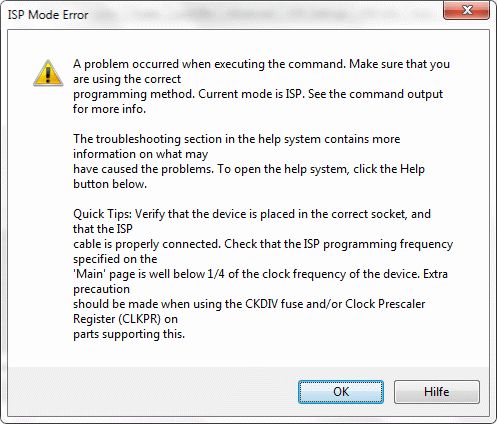

Gast #1661024
(F)rohe Ostern.
Ich habs ebenfalls mit AVR Studio versucht und da bekomm ich ebenfalls
eine Fehlermeldung (siehe Anhang).
Habe verschiedene ISP Frequenzen verucht - ohne Erfolg. Alles Andere
wird erkannt...nur besagter Tiny nicht. Doof nur, dass ich ihn nicht
wechseln kann, da fest aufgebraten.
