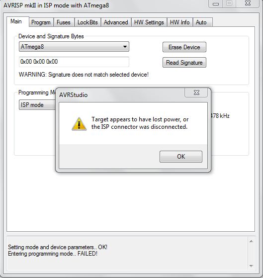

Hallo zusammen!
ich habe seit ich neulich von Vista (32 Bit) auf Windows 7 (32 und 64
Bit) umgestiegen bin folgendes Problem:
Ich kann keinen µC mehr programmieren. Ich besitze einen AVR Dragon und
einen AVR ISPmkII. Programmieren will ich neben eigenen Schaltungen
einen AVR Butterfly.
Das hat unter Vista alles noch problemlos funktioniert, ich habe seitdem
nichts geändert - keine Fuses und nichts an den Schaltungen.

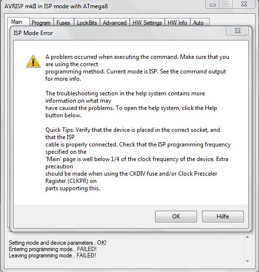

Ich erhalte aber, egal was ich mache die Fehlermeldungen, die im Anhang
sind. Sie unterscheiden sich je nach verwendeter Programmierungsfrequenz
(über bzw. unter 101Hz).
Ich habe alle Frequenzen ausprobiert und keine Ahnung mehr, was es sein
kann. Mittlerweile habe ich unzählige Stunden darein gesteckt und auch
hier im Forum schon so manches gelesen
Hat irgendjemand von euch eine Ahnung, was das sein kann?
Vielen Dank!!!

Gast #1661078
also ich hab auf meinem Laptop (Windows 7 - 32 Bit; Core 2 Duo) das
AVR-Studio 4.18.692 (ISPmkII USB) und es geht ohne Probleme.
* Schon eine Neuinstallation versucht?
* Bekommst du bei deinem ISPmkII irgendwelche optischen Anzeigen.
Viel Glück schonmal.

Gast #1661080
Hallo Hans_Dampf,
eine Neuinstallation habe ich schon 3 mal hinter mir, der mkII zeigt bei
niedrigen Frequenzen oranges blinken und bei höheren Frequenzen oranges
Standlich nach kurzem blinken an.
Das geht dann aber wieder in grünes / rotes leuchten über (je nachdem
was ich grade probiere) sobald die Fehlermeldungen bestätigt wurden.
Cellcon
Gast #1663433
Ich habe jetzt heraus gefunden, dass es Probleme mit dem Butterfly in
Kombination mit dem ISPmkII gibt. Leider habe ich die relevanten Seiten
erst gefunden, nachdem ich "orange blinking" meinen Suchbegriffen
hinzugefügt habe.
Ohne es einmal ins Forum zu schreiben, wäre ich da nicht drauf gekommen.
Also vielen Dank Hans_Dampf! :-)
