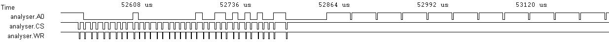

ich habe schon wieder ein Problem mit einem M16 uC...
Ich habe ein 320x240 LCd mit SED1335 über CS2 an den Datenbus des M16C
angeschlossen.
Das LCD initialisiert zwar, aber es erscheinen zufällige Muster auf dem
LCD und nicht der ausgegebene Text.
Bis zu dem Punkt wo der RAM gelöscht wird, funktioniert das Programm.
Man erkennt anhand der Pegel von A0 des SED1335 (=A1 beim M16) wann ein
Befehl (=High) oder Daten (=Low) geschrieben werden.
Das letzte was noch passt ist der Befehl 0x42 um den Datentransfer zu
starten. Danach verhält sich alles nur noch merkwürdig: Die A0
Leitungen taktet, aber es findet kein Datentransfer zum LCD mehr
statt.
