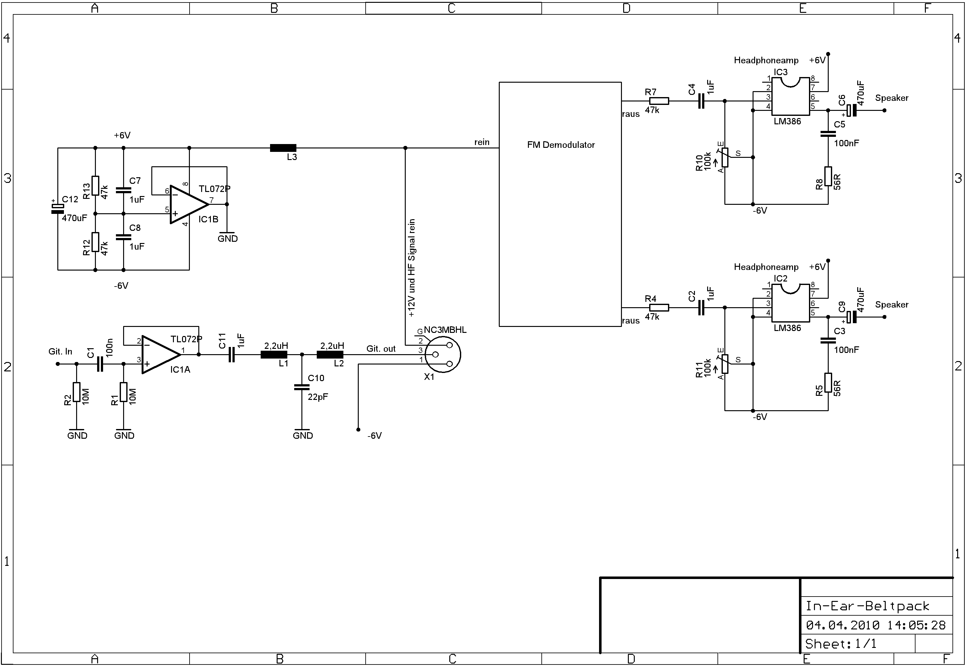

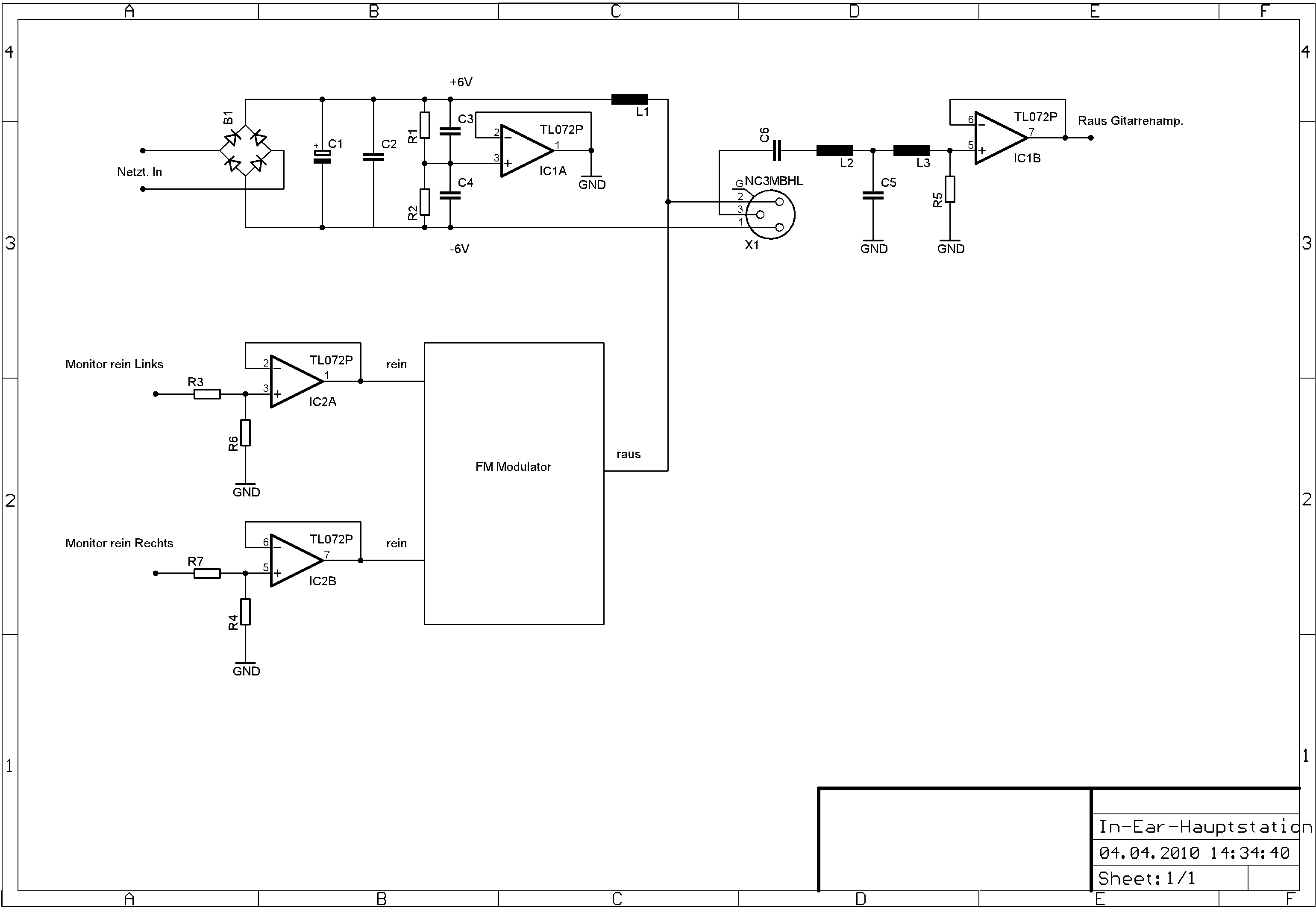

Jetzt möchte ich eine In Ear Monitoranlage für mich bauen. Ich spiele
Gitarre in einer Band und möchte mein Gitarrensignal von Klinke über ein
Beltpack und eine Hauptstation auf meinen Gitarrenverstärker geben. Als
Verbindungskabel vom Beltpack zur Hauptstation würde ich gerne eine Ader
eines handelsüblichen Mikrofonkabel verwenden. Über die zweite Ader
möchte ich mein Monitorsignal zurück auf mein Beltpack schicken und
dieses über auf einen Kopfhörerverstärker packen. Damit es etwas
sportlich ist, möchte ich das Monitorsignal natürlich in Stereo haben
und auf jeden Fall die Stromversorgung für das Beltpack über die
Rückleitung rüberschicken. Wie würdet Ihr sowas machen? Im Beltpack habe
ich noch ca. 4 x 4 cm Platz, wo der Kram rauf soll. SMD ist kein
Problem. Meine Frage(n) nun:
Gibt es fertige Applikationen, sowas über AD - DA Wandlung zu lösen,
d.H. Stereo 16 Bit AD rein, eine Leitung rüber und am anderen Ende ein
DA-Wandler, der das wieder zurückwandelt. Das ganze möglichst ohne
zusätzlichen Kontroller, falls es sowas überhaupt gibt.
Was ist mit Modulation / Demodulation? Ich hatte mir mal den BH1417
Transmitter für die eine Seite rausgesucht, Allerdings arbeitet er ab 87
MHz und da wird es mit Mikrofonkabel sehr eng (60 pF/Meter, Induktivität
und Dielektrizitätskonstante sind nicht bekannt).
Gibt es fertige Powerline IC´s, die einige Hundert kHz. können? Viel
tiefer darf die Übertragungsfrequenz auch nicht sein, ansonsten kann ich
sie nur mit großem Aufwand vom Gitarrensignal abkoppeln, da beide
Innenadern ja eine gemeinsame Abschirmung haben und über ca. 10m direkt
parallel liegen.
Ich habe mal die ersten Pläne für das Beltpack und die Station
beigepackt, so wie das sein könnte. Die Bauteile habe ich noch nicht
berechnet, weil ich noch keine Frequenz für die Übertragung habe, da ich
noch nicht weiss, wie...
Viele Grüße und noch schöne "Rest-Ostern"!
Axel Joost
Gast #1661668
Wie wäre es, wenn du die Frequenz vom 2. Signal verdoppelst? D.h. du
hast von 0-20kHz deinen 1. Kanal auf der Leitung, von 20-40kHz liegt
dann der zweite Kanal.
Soetwas wurde z.B. verwendet, wenn die Adern in einer Telefonleitung
nicht ausreichten um alle Teilnehmer einzeln anzuschließen. Teilweise
wurden solche Geräte sogar noch zu ISDN-Zeiten eingesetzt, DSL geht
darüber nicht mehr.
Fütter google mal mit "Muxxer", dann findest du genug verägerte Kunden
(Firma: Optogate) #1661724
