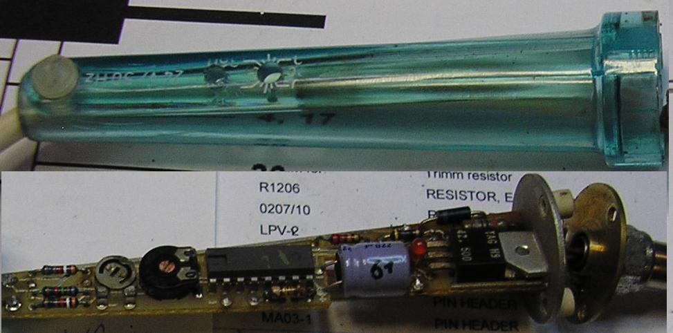

von R. H. (snapper)
meine gute alte weller hat jetzt nach einem spitzentausch ihren geist
aufgegeben ? war ursprünglich mal ein magnastat kolben dran, jetzt ist
da son durchsichtiger dran, wo eine regelelektronik im griff sitzt und
mit 2 potis die temperatur einstellbar ist. das heizelement hat 4 drähte
T-3000 24V 50W. auf dem griff selber steht keine weitere bez. mehr. die
wechselbaren spitzen sind von unten hohlgebohrt! kennt jemand das teil
und kann mir einen tipp geben wie ich es wieder zum leben erwecken kann
von Max M. (xxl)
Heizelement und Lötspitzen müssen natürlich zusammenpassen.
Die Löthohlspitzen sind für die WECP(Elektronik)-Stationen und die
Spitzen mit der eingestanzten Nummer sind Magnastat-Lötstationen
und arbeiten magnetisch die den Schaltkontakt im Griff regeln, der
wiederum die Heizung steuert.
Wenn da vier Drähte sind , dürften zwei für den Fühler und zwei
für das Heizelement sein. Das sollte man ausmessen können.

von faustian (Gast)
Durchsichtiger Kolben bei Weller? Nie gesehen.... hat da jemand einen
ganz anderen Kolben an eine Weller Basis adaptiert?

Sieht irgendwie nach Drittanbieterkolben zum Anschluss an eine Magnastat
Basis aus....
von Andrew T. (marsufant)
..ist aber original Weller, nix Drittanbieter.
von Max M. (xxl)
>Basis aus....
Mit vier Drähten? Bestimmt nicht, wohl WECP und scheinbar damit genau
das was der TS sucht. Am besten gleich einen Hunderter bieten
(wenn das man reicht).
Wäre allerdings blöd wenn nicht die Heizung oder der Fühler und statt
dessen irgendwas anderes defekt ist, aber Ersatzteile sollte man immer
auf Vorrat haben, für alle Fälle.
