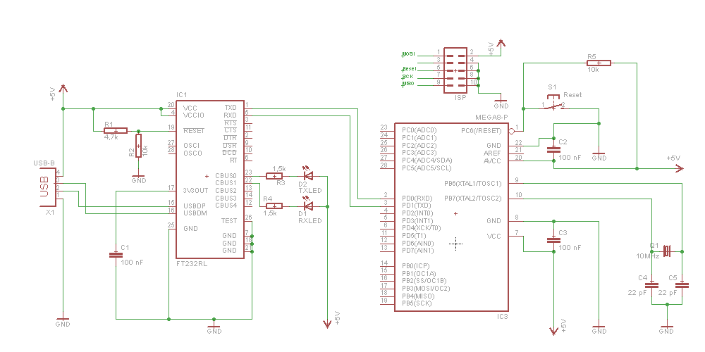

Hallo allerseits,
da ich noch ein bisschen grün hinter den Ohren bin im Bereich
Mikrocontroller & Co. ;) hab ich mal ne Frage.
Ich will eine kleine kleine Steuerung per USB bauen. Diese soll später
mal ein LCD oder ähnliches ansteuern. Dafür habe ich selber eine kleine
Schaltung entwickelt. Da das meine erste eigene Schaltung ist, wäre es
cool wenn jemand mal drüber guckt ob ich irgendwo ein grobes Faul
begangen hab oder ähnliches. Ich bin offen für konstruktive Vorschläge
und Kritiken.
mfg
Henry
PS: die ISP kommt später mal noch rein ...

Wenn das deine erste Schaltung ist, stellt sich mir die Frage ob du dir
überhaupt zutraust einen FT232RL zu verlöten?! Ich meine, sowas stellt
sogar mitunter einen alten Hasen vor Herrausforderungen :D
Soweit sieht es aber ganz gut aus, wobei noch ein 100nf zwischen VCC und
GND bei AT8 fehlt.
von Ronny (Gast)
- Bitte keine Leitungen quer durch Symbole ziehen. Du kannst dem
  Signal auch einen Namen geben, Leitungen mit identischen Namen
  sind beim Adler verbunden
- Genauso bei Gnd und Vcc, gib den Signalen Namen und zieh die
  Verbindungen nicht quer durch den Plan. Macht alles gleich viieel
  übersichtlicher.
- In die USB Datenleitungen könnte man noch einen Ferrit setzen.
  Geht aber auch s0
- Hab ich die 100nF für den AVR übersehen? Falls nicht, gehören an
  jedes vcc/Gnd Pinpaar jeweils einmal 100nF
- Deine USB-Pins scheinen mir komisch nummeriert. Könnte trotzdem
stimmen,
  würd ich aber nochmal prüfen.
von Henry Knoll (Gast)
thx für eure schnelle antwort :)
Ich werd den Plan morgen mal überarbeiten.

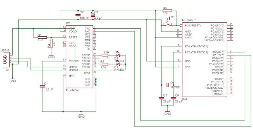

So ich hab die Schaltung nochmal überarbeitet.
Leider kann ich sie durch meine Arbeit und bevorstehenden Umzug nich
testen ... :/ Aber vielleicht hilft sie ja jemanden weiter.
@Rene: Jetz weiß ich was du meinst ;)
Ich würde mit internem Quarz arbeiten, wenn man nicht gerade sehr
schnelle UART machts geht das ohne Probleme
die ISP Leitungen fehlen noch am ATMega, genauso anschließen wie am
Stecker
von Karl H. (kbuchegg)
Es gibt dabei nur ein Problem:
Kein Mega hat einen internen Quarz.
Das was du meinst, sind RC-Schwingkreise und dementsprechend ungenau
sind die auch.
Jemanden der serielle Datenübertragung machen will den internen
Oszillator als Ersatz für einen Baudratenquarz anzupreisen, grenzt schon
beinahe an böswilliges Verhalten.
