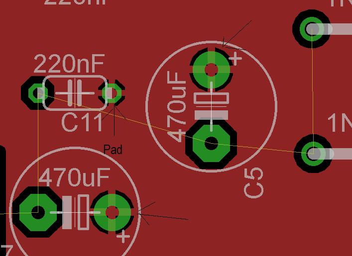

Kleine Frage hätte ich noch. Ich habe jetzt auf den Toplayer eine
Massefläche gezogen. Es sind Bauteile drauf wie der Elko die
durchgesteckt werden und natürlich auf dem Bottomlayer gelötet werden.
Da Pads ja nur auf dem Bottomlayer sind muss ich da noch zusätzlich ein
Via direkt auf den Pad packen damit die Massefläche auf dem Toplayer
eine Verbindung eingeht mit dem Pad auf dem Bottomlayer, oder kann das
vielleicht so bleiben.
