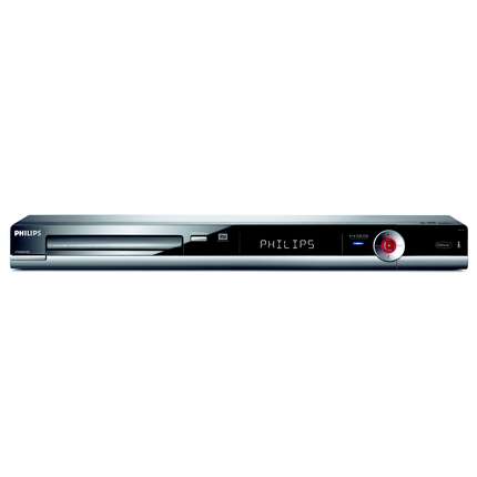

ich habe einen Philips DVDR 3450 H.
Das ist ein Festplatten-DVD-Recorder mit einer 160GB Festplatte.
Habe dem Teil über Ostern 8 Filme zum Aufnehmen programmiert, und bin an
die Ostsee gefahren.
Bin am Montag wiedergekommen, auf dem Display stand UPDATE
Software im Gerät anscheinend abgestürzt, reagierte nicht mehr auf
Tasten oder Fernbedienung.
Habe nach einer Stunde entnervt den Netzstecker gezogen und nach 1
Minute wieder reingesteckt.
Gerät war danach wieder normal mit Tasten und Fernbedienung ansprechbar.
Von den 8 aufzunehmenden Filmen waren leider nur zwei gespeichert...
Die Festplatte macht jetzt beim Start blubbernde Geräusche.
Habe Angst, das Schaden droht, noch ca 80 Filme auf der Festplatte
warten auf ansehen oder auf DVD brennen.
Hat jemand speziell mit diesem Gerät Philips DVDR 3450 H Erfahrung?
Was ist zu tun?
Ach ja, ich vergaß zu erwähnen das ich vor ca. 2 Jahren ein Software
Update von Philips aufgespielt habe.
Gast #1664209
1.Möglichst bald sichern.
2.Evtl. ist es ein exotisches Datenformat! was nicht so einfach 1:1 auf
eine neue Platte will. Erst mal genauen Plattentyp ergründen und eine
Suchmaschine fragen.
3.Für leere neue HD sollte im Menü ein Punkt formatieren zu finden sein.
Gast #1664225
Die meißten Festplatten recoder benutzen FAT 32.Genauso wie die meißten
anderen Geräte die mit größeren Speichermedien SD Karte, Festplatte,
USB-Stick oder ähnlichem arbeiten.
