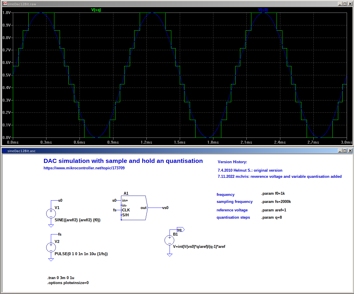

Quantisierte (Sinus)Spannungsquelle mit LTSpice
