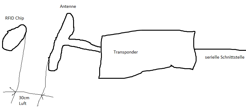

Hallo!
Ich bin auf der Suche nach einem RFID Fertiggerät, welches mir
chipcarten oder ähnliches auslesen kann.
Ich weis noch nicht was für eine Frequenz verwenden kann, es gibt soweit
ich gefunden hab 125kHz Systeme und welche mit 13MHz.
In der Umgebung befindet sich einiges an Holz aber leiser auch an wenig
Metall.
Ziel des Ganzen wäre es vom RFID chip der Karte mittels Transponder die
KartenID auszulesen und diese mit z.B. RS232 an den PC zu senden.
Kennt jemand von euch irgendwelche Module, oder Bausätze welche alles
schon haben, von der Antenne bis zur Auswertung...
Im anhang befindet sich noch eine Kleine Skizze.
Mfg
Lukas

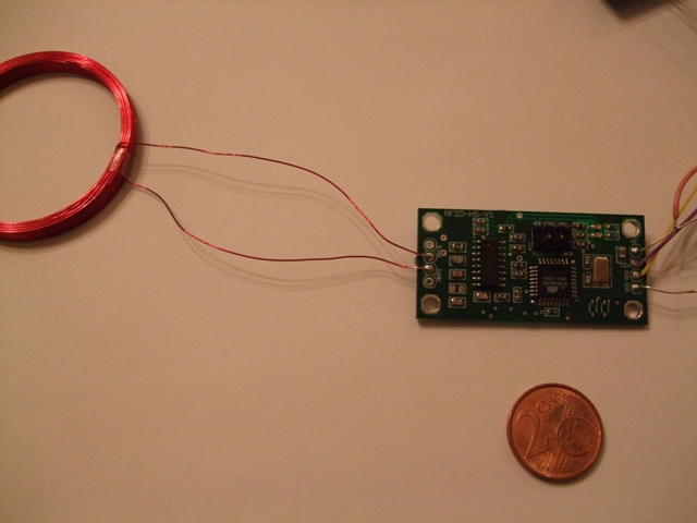

Persönliche Seite #1666892
ich habe meinen RFID-Reader bis auf 15cm Reichweite optimiert. Abmessung
48mm x 23mm. Die Antenne ist 50mm im Durchmesser ( 1mH ). Ich habe nur
die RS232-TTL nach außen gelegt. Da müsste man dann noch einen ADM3202
oder MAX232 o.a. anschließen und mit dem PC verbinden.
Bei Interesse kannst Du Dich ja bei mir mal melden.
