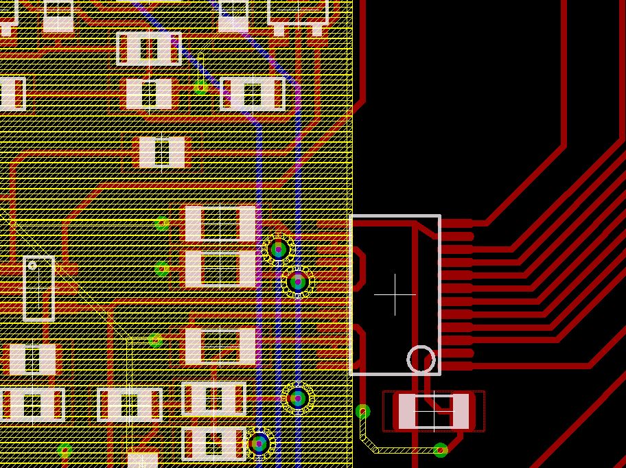

Hallo Leute.
Ich erstelle gerade in Eagle einen 4 Lagen Multilayer und verwende die
Layouer 1, 2, 15 und 16.
Layer 1 und 16 sind klar, Top und Bottom Layer.
Layer 2 und 15 sind meine inneren Layer, wobei Layer 2 meine Masse (GND)
sein soll. Dort habe ich eine großflächige Kupferfläche erstellt.
Jetzt habe ich das Problem, dass bei eingeblendeten Layern 1 und 2, der
innere Layer 2 scheinbar über meinem Layer 1 liegt. Dies ist technisch
falsch und optisch äußernt störend. Auch wenn ich Layer 2 schraffiere,
ich Layer 1 nicht mehr ausreichend zusehen.
Weiß jemand, wie ich Layer 2 in den "Hintergrund" schieben kann?
Anbei noch ein kleines Bild.
Danke
Gast #1667176
Andere Farbe verwenden, oder ausblenden!
Ich würde eventuell auch die Polygone nur als Umriß stehen lassen,
d.h. die Automatische Polygonberechnung bei Ratsnestbefehl abschalten.
Die paar Leitungen stören dann i.d.R. nicht.
Anders geht es leider nicht.
