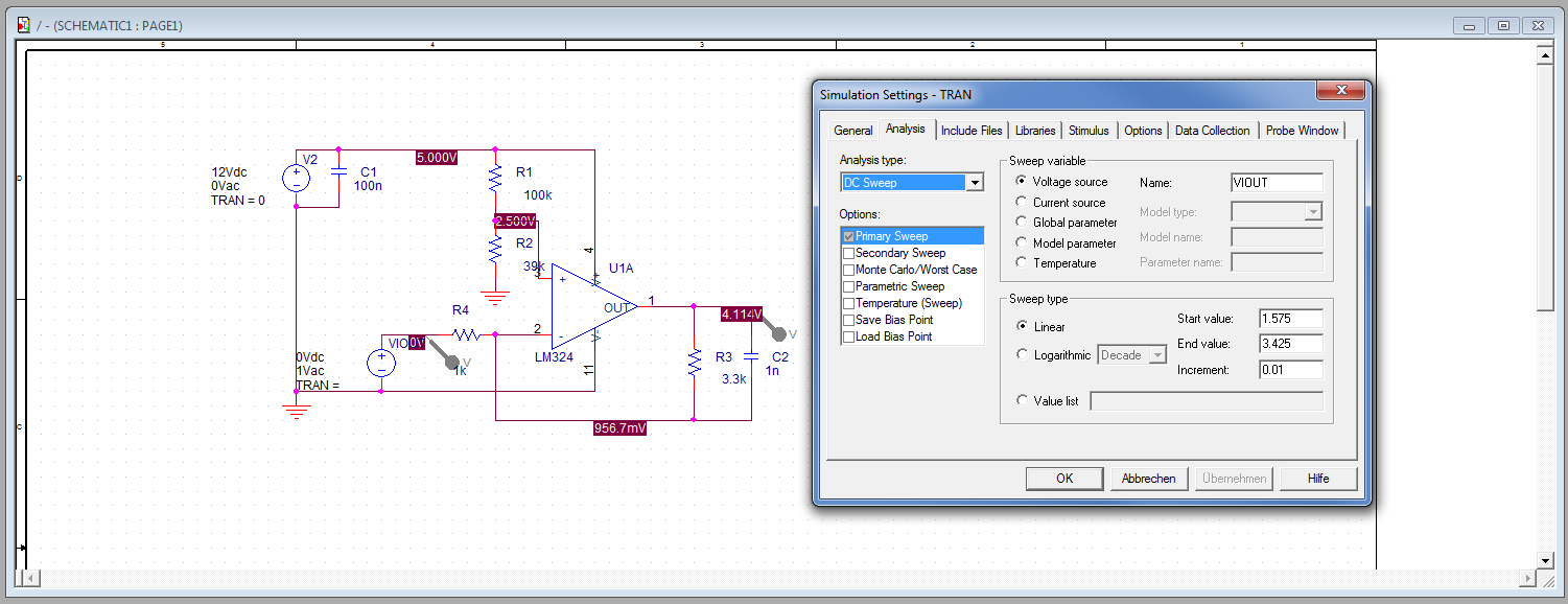

Ich hab einen MU zur Strommessung (ACS712ELCTR-5A), welcher mir von -5A
bis +5A eine Spannung von 1.575V bis 3.425V ausgibt. Im Anschluss daran
habe ich ein A/D-Wandler von AMX (NXC-VAI4), welcher zwar eine 16bit
Auflösung hat, aber nur 10 Signifikante Stellen hat. Somit komme ich
etwa auf eine reelle Genauigkeit von ca. 80mA. Das ist mir zu wenig.
Nun möchte ich mittels einer OP-Schaltung den Ausgabe-bereich
vergrössern. Der A/D-Wandler misst Spannungen von 0-12V, und hat eine 5V
Referenzspannung, welche ich als Speisung für den Print verwendet habe.

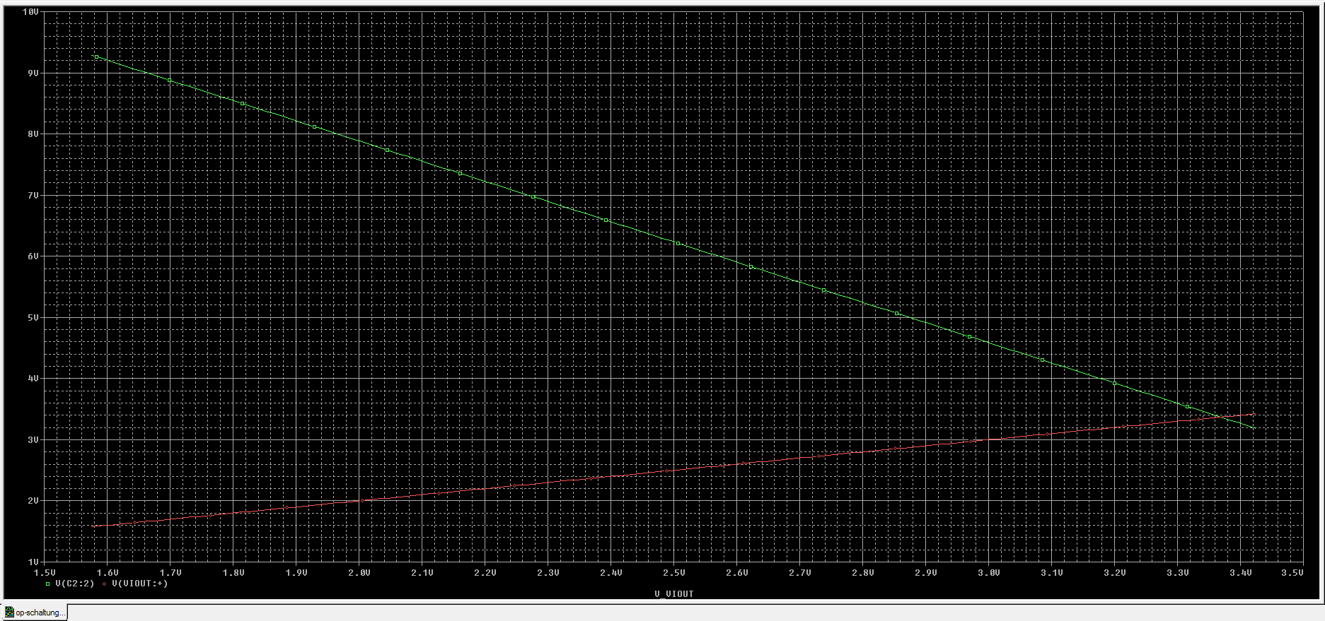

Also Step-Up Wandler auf 12V und Bereich verstärken. Ich hab das mal
mittels Application Note von Allegro simuliert und bekomme mit ein wenig
Anpassung der Widerstände auf folgendes Resultat (siehe Anhang).
Das ist mir jedoch immer noch nicht genug :)
Ich möchte den OP möglichst Vollständig aussteuern, natürlich noch im
Linearen bereich. Hat jemand eine Idee wie das funktionieren könnte? Wie
gesagt, op's waren noch nie meine stärke :)
Komische Schaltung.

Bei einer Versorgungsspannung von 5V ist es kein Wunder, dass der
OP nur eine Ausgangsspannung von 4,xV hat, auch wenn die Spannungs-
versorgung fälschlicherweise mit 12V beschriftet ist.
UE ist dabei die Eingangs- und UB die Versorgungsspannung.
Die im Bild gezeigten Widerstandswerte sind gut für einen LM324. Nimmst
du stattdessen einen Rail-to-Rail-OpAmp (z.B. den TS912) und die Wider-
stände R1=68k, R2=51k und R3=12k, deckt die Ausgangsspannung den Bereich
von 0,45V bis 11,55V ab. Das halbe Volt Abstand zur Versorgungsspannung
sollte man der Schaltung gönnen, damit sie auch bei kleinen Fehlern in
den Widerstandswerten noch im linearen Bereich arbeitet.

@schweigstill: ?? Ich bekomm ja eine grössere Ausangsspannung als 3.5V
mit der Schaltung. Der Chip ist mit 5V gespiesen, und der verträgt auch
nicht mehr!

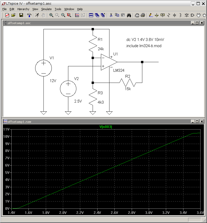

@yalu: Das sieht sehr gut aus. Ich hab jetzt die Schaltung mit dem LM324
simuliert und werd sie wohl auch so produzieren. Wir habn das ganze
nochmals besprochen und sind zum schluss gekommen, dass wir kompatibel
zu allen Systemen bleiben wollen, und somit einen 1-10V Ausgang
anstreben.
Somit erübrigt sich ein RTR-OP!
Vielen Dank für eure Hilfe
