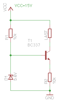

Ich grüble gerade über der im Anhang gezeichneten Schaltung. Da wird ein
Transistor als Stromquelle verwendet. Über der Last sollen es ziemlich
genau 0.5mA sein. Das entspricht dem Strom an R2. An dem fallen 5V ab,
Widerstand 10k Ohm, das ergibt die 0.5mA.
Daraus schliesse ich, dass praktisch kein Strom durch die Basis fliesst,
obwohl dort 1mA zu Verfügung steht (R1 an 9.4V)... Die Zener verheizt
praktisch den ganzen Strom? Hat sie einen sehr geringen Widerstand im
Vergleich zu der B-E Strecke von T1, oder weshalb ist das so?
Kann mich jemand aufklären, warum diese Schaltung zuverlässig
funktionieren soll? Danke.

Das dürfte in etwa so funktionieren:
- An der Zenerdiode fallen immer 5,6V ab (das ist die Referenzquelle)
- R1 begrenzt der Strom durch die Zenerdiode, sowie den Basisstrom, auf
einen zulässigen Wert. Der absolute Wert dürfte eher unkritisch sein.
- Mit steigendem Laststrom wird der Spannungabfall an R2 immer größer.
Irgendwann ist er so groß, dass er in den Bereich der Spannung an der
Zenerdiode kommt. Dann wird Ube so klein, dass der Transistor langsam
dichtmacht. Darüber erfolgt also die Regelung.
