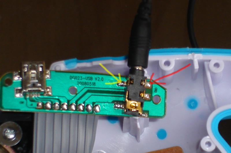

Habe das Teil nun aufgeschraubt und mal den Fehler weiter analysiert. Im
ersten Bild ist die Buchse zu sehen. Wenn der Stecker steckt wird der
kontakt mit dem gelben Pfeil mit dem Kontakt mit dem Roten Pfeil
verbunden.
Wenn man nun den kontakt mit dem roten Pfeil bei ausgestecktem Stecker
mit etwas metallischem berührt spielt der player oft wieder für ein paar
sekunden. Lässt sich auch bis zum Kontakt auf der Hauptplatine
weiterverfolgen und dort ebenso machen.
Mein Problem ist also elektronischer natur und daher hoffe ich hier auf
anregungen und Tips wo ich nochmal schauen kann.

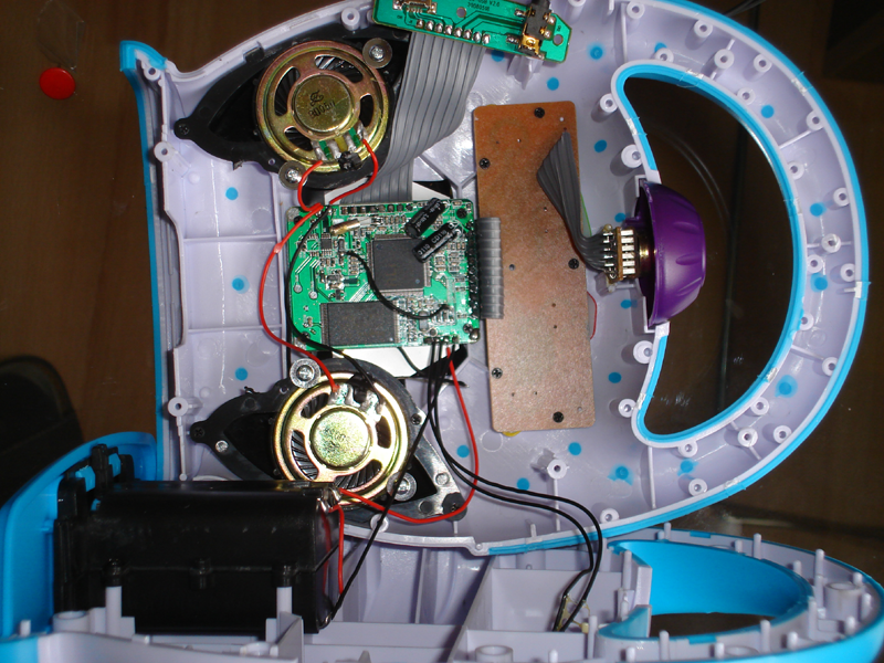

Das Zweite bild zeigt alle innereien für den/die Interessierten...
Gast #1669115
Die Kopfhörerbuchse könnte defekt sein (der Schaltkontakt hat auch bei
gezogenem Stecker eine Verbindung), oder es ist der Anschluss mit dem
roten Pfeil nicht sauber abgeschlossen, so daß einstreuende Störungen
dem Gerät melden -> Kopfhörer sind dran <- und die Lautsprecher
abgeschalten werden.
Wenn kein Kopfhörer steckt und über Lautsprecher nichts kommt, sollte an
den 1. und 3. Anschlüssen von rechts des Flachbandkabels das Signal
vorhanden sein. Das musst Du mal nachprüfen.
OP #1669130
Der Schaltkontakt ist i.O.
Wie du gesagt hast lag das Audiosignal noch am Kofhöreranschluss an,
wenn kein Stecker steckte. Ich habe mein Problem nun so gelöst, dass ich
die "erkennung" auf dauer-plus gelegt habe und somit immer die
Lautsprecher aktiv sind. Um einen Kurzschluss zu verhindern musste ich
zwar die Kopfhörerbuchse außer funktion setzen. Aber Kopfhörer soll die
kleine vorerst eh noch nicht benutzen. Und wer weiß wie lange der Kasten
bei ihr hält ;-)
