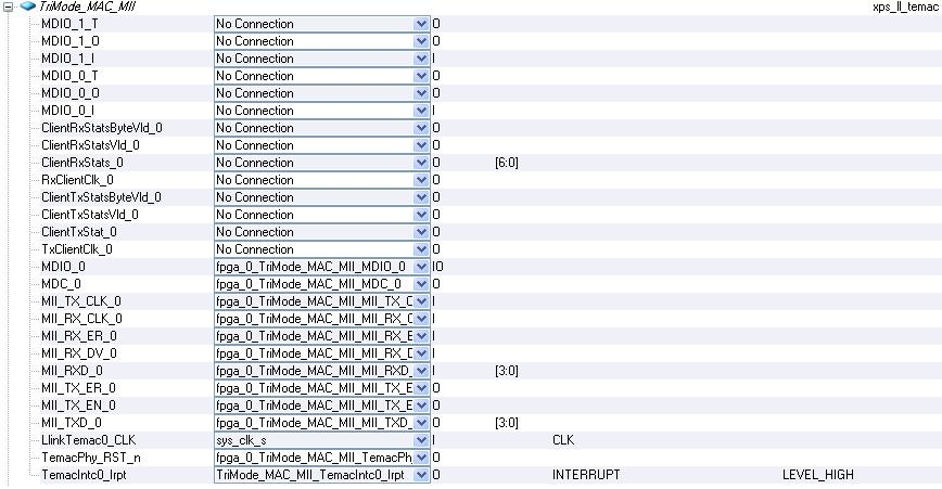

von A. M. (am85)
Mh, also irgendwie ist das bei mir ne schwere Geburt. Ich habe einfach
mal zwei Screenshots von den zur Verfügung stehenden Ports gemacht, um
das ganze eindeutig zu machen. Denn LL-Ports tauchen dort leider nicht
auf.

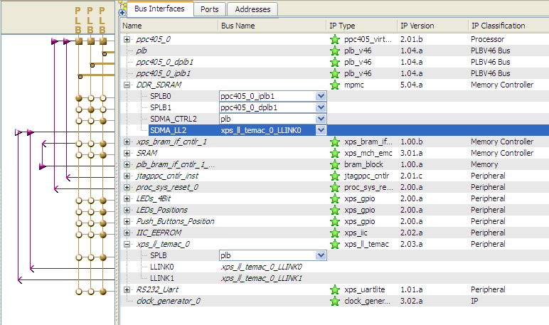

von Christian R. (supachris)
Das ist die falsche Ansicht. Du musst bei Bus Interfaces die interne
Bus-Verdrahtung ansehen und bearbeiten. Da wo links die ganzen Busse
stehen (PLB, IPLB, DPLB...). Diese Ansicht, in der du bist, ist
hauptsählich dazu da, um die Ports, die ganz nach außen an die Pins des
FPGA gelegt werden, zu bearbeiten.
Übrigens kannst du den xps_ll_temac doch beim Base System Builder gleich
auswählen, dann werden auch die richtigen Pins des FPGA angeschlossen,
die Constraints richtig gesetzt usw. Das ist nämlich nicht ganz ohne,
der generiert einige IDELAYs und sowas....in der Liste vom BSBS heißt
der Tri Mode Mac irgendwie. Erst wenn man ihn hinzufügt, steht
xps_ll_temac da und dann muss/kann man gleich den DMA aktivieren. Dann
sind auch die LL-Busse gleich da.
von A. M. (am85)
Ah, jetzt geht mir ein Licht auf. Danke für die Antwort und den sehr
hilfreichen Screenshot. Ich werde damit jetzt mal mein Glück versuchen.
