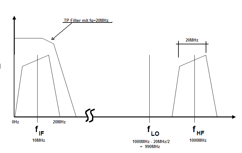

bin gerade beschäftigt mit den Grundlagen eines Abwärtsmischers...
wenn ich ein HF-Signal mit Trägerfrequenz 1000MHz und einer Bandbreite
von 20MHz hab, muss ich den Mischer mit 990MHz LO betreiben um eine IF
von 0Hz bis 20MHz zu bekommen
- bin ich da richtig am dampfer?
- wird das Nutzsignal in der IF gespiegelt dargestellt?
danke,
