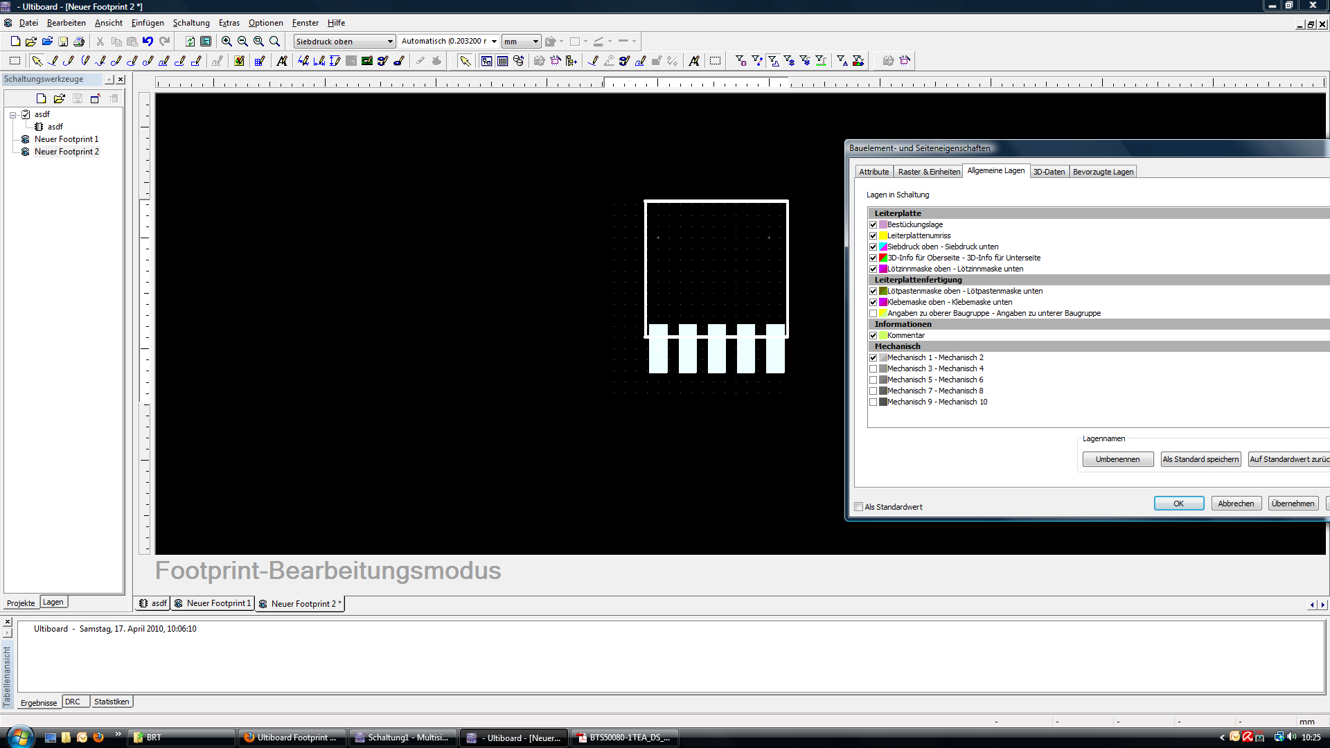

ich benötige für den Transistor BTS50080-1TEA mit dem Gehäusetyp
PG-TO252-5-11 einen Footprint für Ultiboard. Kann man sich die Footprint
irgendwo runterladen?
Dann hab ich probiert ein neues Footprint zu erstellen. Ich bin im
Bearbeitungsmodus, aber irgendwie kann ich keine Kupferflächen zeichnen.
Kann mir jemand erklären, wie man ein neues Footprint erstellt?
Multisim/Ultiboard 11.0
Vielen Dank im voraus
OP
danke für die Antwort. sorry arbeite das erste Mal mit dem Programm.
Wie wechselt auf einen Kupfer Layer? Ich hab mal mit dem Assistent
zumindest mal die unteren Lötaugen erstellt.
Mache ich des über die Bauelemtent- und Seiteneigenschaften oder über
die Combobox ober? Auf was mmuss ich des stellen?
In der "Siebdruck oben" Listbox wird ein Kupfer-Layer als aktueller
Layer ausgewählt. Dadurch wird das Symbol für Kupferflächen zeichnen
aktiv (unter Ansicht vergrößern - Lupe mit Pluszeichen).
