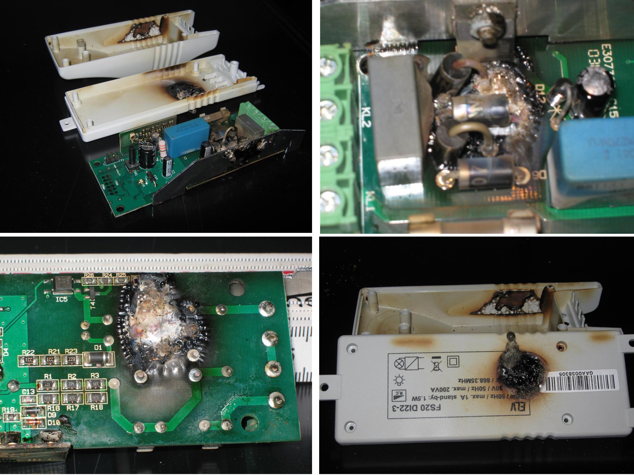

Hi!
Heute gabs den mystischen Rauch in meinem Bastelzimmer.
Der Dimmer war mit 6x28W Hochvolthalogenlampen bestückt. Da dürfte der
doch nicht so abrauchen, oder? Der soll 200W machen.
Ich habe ELV mal geschrieben. Ich bin gespannt, ob ich eine Antwort
bekomme. Der Dimmer ist gerade mal 9 Monate alt.
Gruss,
Micha
Gast #1677912
Da wird wohl einfach eine Halogenlampe kaputt gegangen sein mit einem
teilweisen Kurzschluss in der Glühwendel. Und das war dann zu viel Strom
für den Dimmer. Auf jeden Fall haben die 4 Dioden tapfer gekämpft. Wären
sie gleich durchgeschlagen, gäbe es dieses tolle Branding auf der
Leiterplatte nicht.
Ich glaube nicht, daß Du das als Garantiefall durchbekommen wirst.
