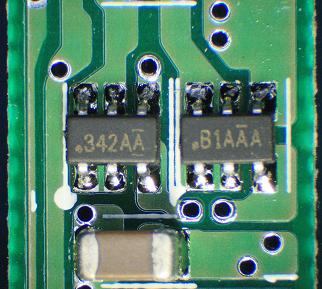

bitte schaut euch mal die Transistoren aus dem Bild an, ich finde
einfach nicht heraus, was das ist.
Sie sind defekt und müssen ersetzt werden.
Es handelt sich mit großer Wahrscheinlichkeit um MOS-FETs.
Pin 3 ist das Gate.
Pin 1 und Pin 2 sind parallel geschaltet.
Pin 5 und Pin 6 sind parallel geschaltet.
Ob Pin 1 und 2 mit 5 und 6 oder mit 4 verbunden sind, kann ich nicht
erkennen.
Beim linken Transistor liegt Pin 4 an Masse.
Beim rechten Transistor liegt Pin 4 an Vcc.
Es gibt auf der Schaltung nur eine Versorgungsspannung, die Transistoren
treiben einen Hochspannungstrafo.
Vielleicht weiß jemand um welche Typen es sich handelt.

Danke an alle für die bisherigen Antworten.
Die genannte Diode kann es leider nicht sein, Pin 3 ist bei beiden
Transistoren definitiv ein Gateanschluss. Da ist ein Gatetreiber dran
angeschlossen.
Die Gatetreiber sind Pin 10 und 11 von einem OZ965G.
http://pdf1.alldatasheet.com/datasheet-pdf/view/83955/ETC/OZ965.html
Die Beispielschaltung in diesem Datenblatt verwendet einen Doppel-FET
mit n- und p-Kanal-Typ in einem Gehäuse (SI4532).
Die Schaltung ist aber prinzipiell die gleiche.
Ich gehe also stark davon aus, dass der linke Transistor ein n-Kanal-Typ
ist und der rechte ein p-Kanal-Typ.
Der IRLMS1503 sieht für den n-Kanal-FET schon recht passend aus.
Zumindest, was die technischen Daten angeht. Danke für den Tip.

Ist vielleicht erst mal empfehlenswert die def.Transistoren zu entfernen
und mit Oszi zu kontrollieren ob der OZ 965 am pin 10,11 noch was
liefert.Er könnte ja ebenfalls den "Heldentod" gestorben sein.Wenn der
OZ965 okay ist,so könnten ja mal probehalber externe Transistoren
anderer Bauform mit Strippen drangehängt werden.Günther
