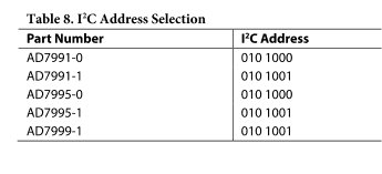

Ich hab (vermutlich) ein Ausleseproblem beim AD7995 mittels c-control
über I2C.
Mein Programm:
CONST ADC=80 d      'ADRESSE ADC  01010000
IIC.init
IIC.stop
IIC.start
IIC.send ADC  'W_Adresse für ADC senden
IIC.send 16 d  'Config Register senden
IIC.stop
IIC.start
IIC.send (ADC+1)  'R_Adresse für ADC senden
IIC.get adc1
IIC.get adc2
IIC.stop
IIC.Off
adc1 und adc2 sind immer 255. also immer auf  +5, wegen dem
Pullupwiderst.? egal welche Adresse ich nehme.
 Mit dem Oszi betrachtet, seh ich schon einige
Low-Peaks;
Vermutlich hab ich die falsche Adresse.
Im datenblatt;
http://pdf1.alldatasheet.com/datasheet-pdf/view/16...,
steht in Tabelle 8 seite 12: 010 1000 als Adresse
aber halt OHNE dem R/W bit. auch siehe beigegebenes Bild.
Seid bitte so nett und schreibt mir die Adresse, für Doofkop wie mich,
mit dem R/W bit auf. Umrechnen in decimal bitte auch noch, zwecks der
Sicherheit.
Vielen Dank für die Hilfe ! dentrix
