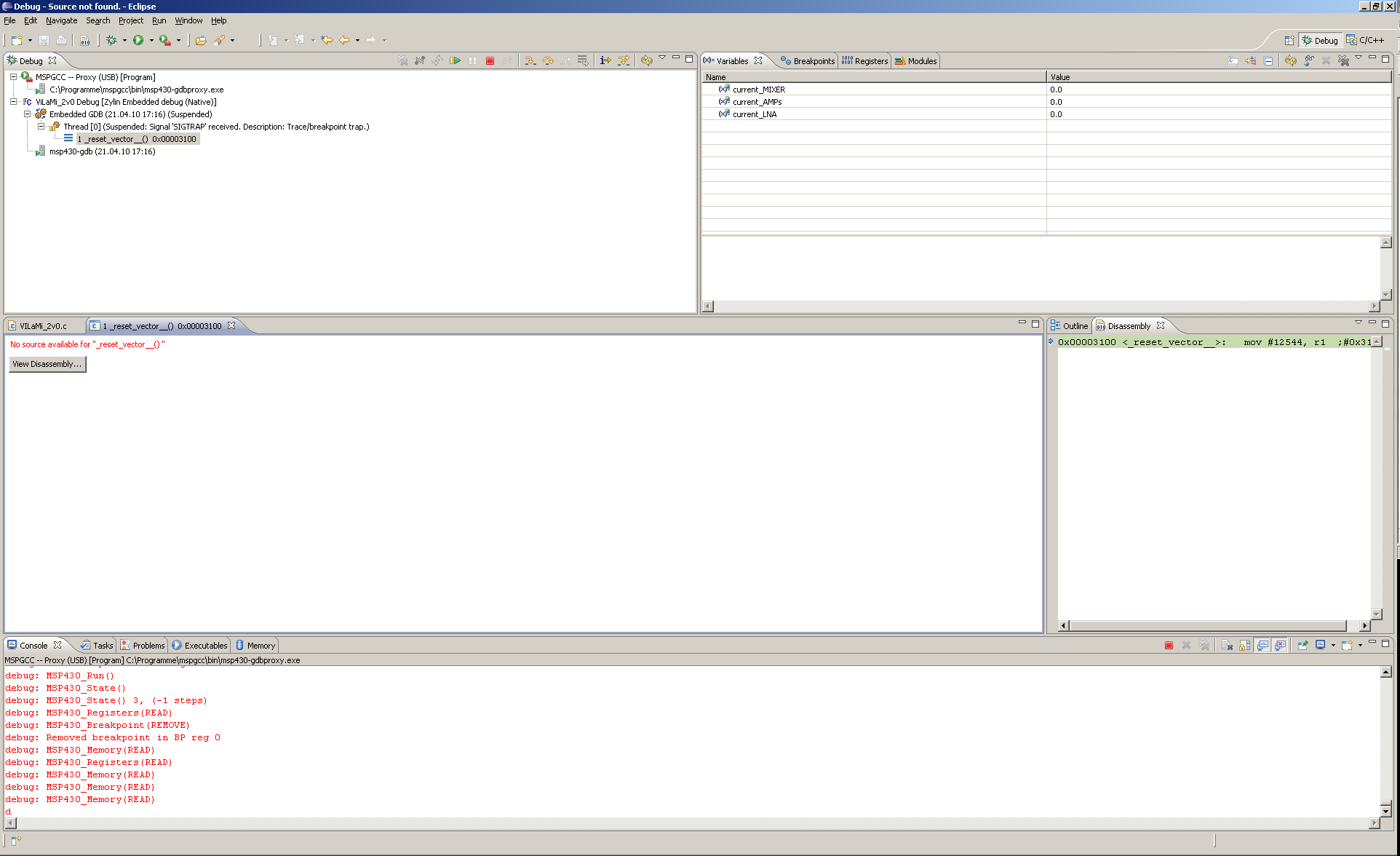

Hallo Zusammen, heute konnte ich endlich Eure Anregung genauer testen. Vielen Dank für die vielen Antworten! Also mein Code sieht jetzt so aus: eine Initalisierungs Fkt., die ich im Hauptprg einmal aufrufe,
1 | void init_ADC(void) |
2 | {
3 | int i; |
4 | ADC12CTL0 = ADC12ON + SHT0_2 + MSC + REFON; |
5 | ADC12CTL1 = CSTARTADD_0 + SHP + SHS_0 + ADC12DIV_0 + ADC12SSEL_3 + CONSEQ_1; |
6 | ADC12MCTL0 = SREF_1 + INCH_3; |
7 | ADC12MCTL1 = SREF_1 + INCH_4; |
8 | ADC12MCTL2 = SREF_1 + INCH_6; |
9 | ADC12MCTL3 = SREF_1 + INCH_7 + EOS; |
10 | |
11 | ADC12MEM4 = 0x00; |
12 | ADC12MEM5 = 0x00; |
13 | ADC12MEM6 = 0x00; |
14 | ADC12MEM7 = 0x00; |
15 | ADC12MEM8 = 0x00; |
16 | ADC12MEM9 = 0x00; |
17 | ADC12MEM10 = 0x00; |
18 | ADC12MEM11 = 0x00; |
19 | ADC12MEM12 = 0x00; |
20 | ADC12MEM13 = 0x00; |
21 | ADC12MEM14 = 0x00; |
22 | ADC12MEM15 = 0x00; |
23 | |
24 | for ( i=0; i<0x3600; i++); |
25 | ADC12CTL0 |= ENC; // los |
26 | }
und eine "Messfkt", die ich immer wieder aufrufe:
1 | void current_meas(void) |
2 | {
3 | int i=0; |
4 | ADC12CTL0 |= ADC12SC; |
5 | for ( i=0; i<0xFFFF; i++); |
6 | //while ((ADC12CTL1 & ADC12BUSY) == 1);
7 | current_LNA = (Vref*ADC12MEM0)/(4095*(24e3/5e3)); current_AMPs = (Vref*ADC12MEM3)/(4095*(24e3/5e3)); current_MIXER = (Vref*ADC12MEM1)/(4095*(1e3/5e3)); |
8 | temp_value = (Vref/4095)*ADC12MEM2; |
9 | }
einen Breakpoint habe ich mir bei current_MIXER gesetzt um mir die beiden oberen Werte anzuschauen. Ich bekomme zwar Werte für z.B. current_AMPs aber dieser ist in den seltens Fällen richtig und in den meisten Fällen einfach "0". Kann es sein als wenn das Samplen irgendwie nicht lange genug ist? Allerdings liegt am Pin eine Gleichspannung an. Ein weiteres Phänomen das machenmal auftritt ist der Vector Fehler der als Anhang beifefügt ist. Vielleicht könntet Ihr mir nochmal ein paar Tipps geben? Viele Dank. Gruß, Andreas
kann es vielleicht sein, dass ich die Messfkt im HP zu schnell wieder aufrufe (Endlosschleife)?
hm also dieses Vector Problem habe ich in den Griff bekommen. Es lag an meiner Initialisierung des Oszillators. ich habe mal ein absolut abgespecke Version aus den Codebeispielen verwenden und meine Auslesefkt. auf ein minimum gekürzt:
