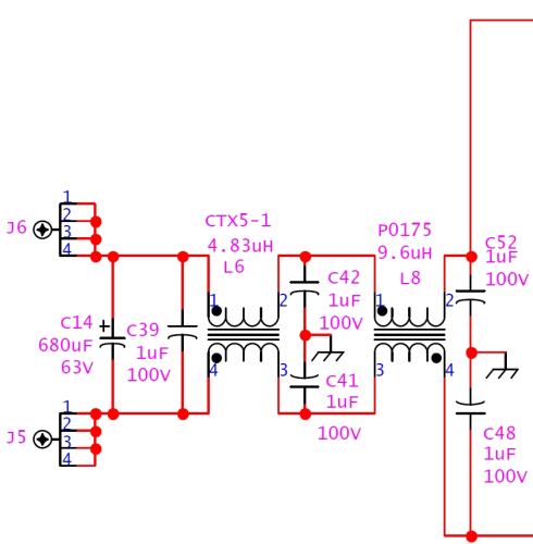

Hallo!
Bitte schaut Euch mal den Ausschnitt im Anhang an.
Soweit ich das verstehe, besteht diese Schaltung aus mehreren
LC-Tiefpässen, richtig?
Allerdings sind die Induktivitäten miteinander verkoppelt - warum?? Was
bringt das? Und warum?
Und dann in der zweiten Stufe auch noch mit gegenläufig gewickelten
Spulen. Das bewirkt meines Wissens eine Umpolung?! kopfkratz
Was soll denn das!?
Vielen Dank für Eure Hilfe!

OP #1681160
So.... inzwischen weiß ich, dass das STROMKOMPENSIERTE DROSSELN sind.
Jetzt brauche ich noch jemanden, der mir erklärt, wie ich das Ganze
jetzt berechne... also welche Frequenzen denn da nun gefiltert werden.
Gibt's da jemanden?
Vielleicht kennt ja auch jemand jemanden der jemanden kennt, der das
schon mal simuliert hat? Ich hab kein Modell für so ne Drossel - woher
krieg ich das?
