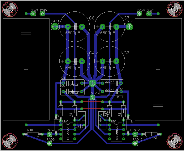

N'abend alle zusammen,
ich bin gerade dabei ein Layout (siehe Anhang) für einen Verstärker, der
ein NF-Signal von ~0,3mV verstärken soll, zu entwerfen.
Bis jetzt habe ich bei meinem Entwurf auf strikte sternförmige
Masseführung geachtet.
Allerdings frage ich mich ob es nicht doch sinnvoller wäre eine große
Massefläche zu erstellen und alle GND Signale damit zu verbinden. Zwecks
besserer Abschirmung gegenüber Störsignalen? (Die Schaltung wird
zusätzlich noch in einem Weissblechgehäuse verpackt und das wiederum
kommt in ein größeres Stahlblechgehäuse)
Welches Masse-Konzept ist hier am sinnvollsten?
Ich hatte auch überlegt die Masseführung so zu lassen wie sie jetzt ist,
und zusätzlich noch eine Massefläche auf die Platine zu legen, die
allerdings nur am Sternpunkt mit GND verbunden ist. Was ist davon zu
halten?
Vielen Dank schonmal im Vorraus, und noch einen schönen Abend!
Thomas
Gast #1682083
Wer speist die Elkos? Ein Brückengleichrichter? Dann läßt du besser die
Leiterbahnen und läßt die fiesen, impulsförmigen Ladeströme nicht über
die gemeinsame Massefläche fließen.
Für die NF-Sektion einschließlich der Betriebsspannungsentkopplung lohnt
dagegen eine Massefläche.
Gibt es zu der Schaltung auch einen Schaltplan? Bauteilewerte?
Das Weißblechgehäuse kannst du direkt oder mit einem 10...100nF Cap mit
dem zentralen Massepunkt der Schaltung verbinden. Da gibt es
unterschiedliche Möglichkeiten. Das äußere Gehäuse ist wohl
schutzgeerdet?
Kai Klaas
OP #1682111
Hallo Kai,
vor den Elkos auf der Platine kommen noch 2x 30.000µF Elkos, und das
wird alles aus 2x 6V Blei-Gel Akkus versorgt.
In dem äußeren Gehäuse befindet sich außerdem ein Netzteil (wenn noch
genug Platz übrig bleibt) welches bei Bedarf über ein Relais
zugeschaltet die Akkus lädt. In dem Fall würde ich das Gehäuse natürlich
erden, falls es nichtmehr reinpassen sollte das Gehäuse am besten auch
auf den Massepunkt legen?
Bei einer Massefläche im NF-Teil, die Signalmassen über die Massefläche
führen oder die Massefläche nur am Signal-Sternpunkt (Pad12) anschliesen
und die Signalmassen extra zum Sternpunkt (Pad12) führen?
Es handelt sich um diese Schaltung:
http://www.bonavolta.ch/hobby/images/audio/prepre_c.gif
Thomas
Gast #1682121
also saubere masseführung dient nicht nur der abschirmung, sondern auch
der brummunterdrückung durch
a) masseschleifen
b) massebahnen, die wie kleine widerstände wirken können
besonders bei schaltungen mit hoher verstärkung macht sich b) störend
bemerkbar
a) sollte grundsätzlich vermieden werden
noch besser wäre der gemeinsame massepunkt zwischen den elkos (natürlich
auch schwerer erreichbar)
wenn du die volle massenfläche-version nimmst, bieten sich ein kleiner
widerstand (0,1R bis 10R je nach strom, ausprobieren!) zwischen dem
plus-ausgang des gleichrichters und dem plus-eingang der schaltung an.
OP #1682155
einen Gleichrichter gibt es nicht, da die Schaltung aus 2 Akkus versorgt
wird.
Bis jetzt hatte ich mir das ja so überlegt das alle Signalmassen am
PAD12 zusammenlaufen und alle Versorgungsmassen an PAD3, sodass beim
Laden der Elkos keine "fiesen, impulsförmigen Ladeströme" über meine
Signalmasse donnern.
Mir geht es jetzt eigentlich nur darum ob ich meine Signalmassen über
die Massefläche anschliesen soll (dann wäre wohl zwar der Widerstand der
Masseleitung zum Massepunkt geringer, allerdings würden alle Ströme über
die selbe Masseleitung fliesen) , oder die Massefläche einfach nur als
"Abschirmung" einzeln am Massepunkt (PAD3 oder PAD12?) anschliese?
Gruß,
Thomas
