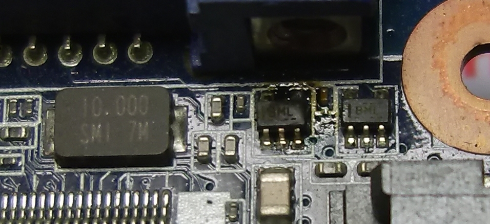

Ich besitze einen Samsung Q1 Ultra UMPC 1. Generation und habe an den
VGA-Anschluss des Gerätes ein unsachgemäß repariertes
VGA-Overheadprojektorpad angeschlossen, worauf leichter Schmorgeruch aus
dem UMPC hervorstieg.
Nach dem Öffnen des Gerätes war klar, ein SMD-Bauteil ist abgeraucht.
Nun habe ich mich im Internet bereits darüber informiert, wie das mit
den Bezeichnungen und Gehäusen bei SMD-Bauteilen so läuft.
Die lesbare Bezeichnung auf dem Bauteil (Transistor?) lautet BML (könnte
aber auch 8ML sein). Wenn ich den Code im Internet suche, so finde ich
kein passendes Bauteil, nur welche, denen der letzte Buchstabe fehlt.
Suche ich hingegen nach dem ersten und letzten Buchstaben, so werde ich
fündig.
Die folgenden Transistortypen habe ich so bisher gefunden:
MUN5234 (Motorola)
2SA 1676 (SANYO)
MTM 23123 (Panasonic)
Auf alle drei trifft der Gehäusetyp SOT235 zu, welchen ich nach dem
Bilder-Ausschlussverfahren ausmachen konnte.
Auch wenn schon einiges an Informationen hier drinnen steckt, so weiß
ich immernoch keine genaue Bezeichnung. Ich hoffe, Ihr könnt mir dabei
vielleicht weiterhelfen.
mfg
Christian
PS: Ich hoffe man erkennt auf dem angehängten Bild, dass das linke der
beiden Bauteile das Defekte ist. Die Platine, auf welcher das Bauteil
aufgelötet ist, gehört zu einem Intel Integrated Graphics
Onboard-Grafikchip.
Link zum Bild in der vollen Auflösung: http://yfrog.com/5hbauteilj

Von den Markierungen auf dem Bauteil - außer BML - zu urteilen war ich
sehr schnell bei TI gelandet (habe öfters SMD-Bauteile von denen in
meinen Händen). Eine Suche ergab:
http://focus.ti.com/lit/ds/symlink/sn74ahct1g125.pdf was von der
Bauteilgröße (vermutlich SC-70), Pinzahl und Markierungen stimmen
dürfte.

Auf Grund der Markierung BM_ und der Gehäuseform auf dem Bild sollte die
SC-70 Variante die Richtige sein. Hier beträgt der Abstand Pin zu Pin
0,65 mm.

Um diesen Thread zu einem Ende zu führen, möchte ich gerne kurz noch
mein Ergebnis mitteilen ;)
Habe mir sowohl die SC705, die SOT235 und die SOT5 Variante bestellt und
eine davon hat gepasst (habe sie leider etwas zu voreilig ausgepackt und
konnte die richtige dann keiner Verpackung mehr zuordnen).
Das SMD-Löten mit einem ERSA-Lötkolben und 0,75mm Spitze ist allerdings
gescheitert. Habe einen der Lötpunkte auf der Platine abgelötet und
somit war meine einzige Möglichkeit, den VGA-Anschluss zu reaktivieren,
gescheitert.
