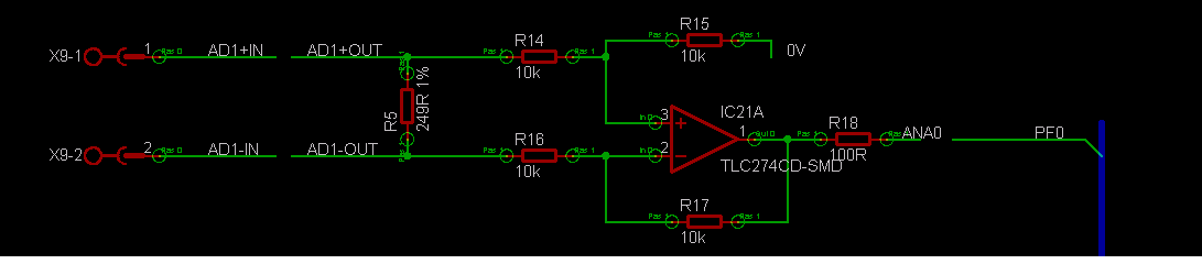

Möchte gerne, 2 Druckmessumformer an meinen ADC anschließen, diese
werfen mir 4-20mA raus und werden mit 8-24V bestromt.
Nun die Frage, ich möchte die Dinger mit 12V betreiben, wie kann ich die
an den AtMega32 klemmen und wie werte ich die 4-20mA am besten aus?
Die Druckmessumformer, liefern mir den Druck von Kältemittel.
Danke :)

Die Aufgabenstellung ist rein Privat, da ich hier eine eigene Wärmepumpe
habe und möchte mir zu dieser Wärmepumpen die Kältemittel kurven
(Arbeite als Kälte-Klima-Techniker) aufzeichnen lassen und auf den PC
Übertragen lassen, zum Optimieren der Kältemittel Füllungen und zum
Verlauf.
Wenn ich's Geschäftlich bräuchte würde ich mir das für schlappe 2000 EUR
kaufen können, sonst würde ich hier nicht fragen! :)
Danke an Marco für den Schaltplan!
