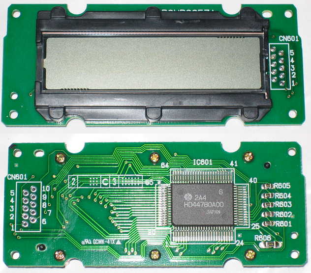

Habe hier ein LC-Anzeigemodul unbekannter Herkunft, welches nur 10
Anschlüsse hat. Im Netz gibt es einen Hinweis:
1=Masse
2=+5V
3=frei
4=R/W
5=RS
6...9=D0...D3
10=frei
Funktioniert leider nicht. Hat schon jemand mit so einem Teil
gearbeitet?

Also wenn ich die Leiterzüge auf dem Bildern nachvollziehe, dann geht
der Pin 38 (E) des HD44780 auf Pin 2 des Anschlusses. Somit schein deine
Pinbelegung grundsätzlich falsch zu sein!
Soweit es sich richtig aus deinen Bildern erkennen lässt, müsste die
Pinbelegung so sein:
1 = RS
2 = E
3 = GND
4 = Contrast
5 = VCC
6 = R/W
7 = DB4
8 = DB5
9 = DB6
10 = DB7
