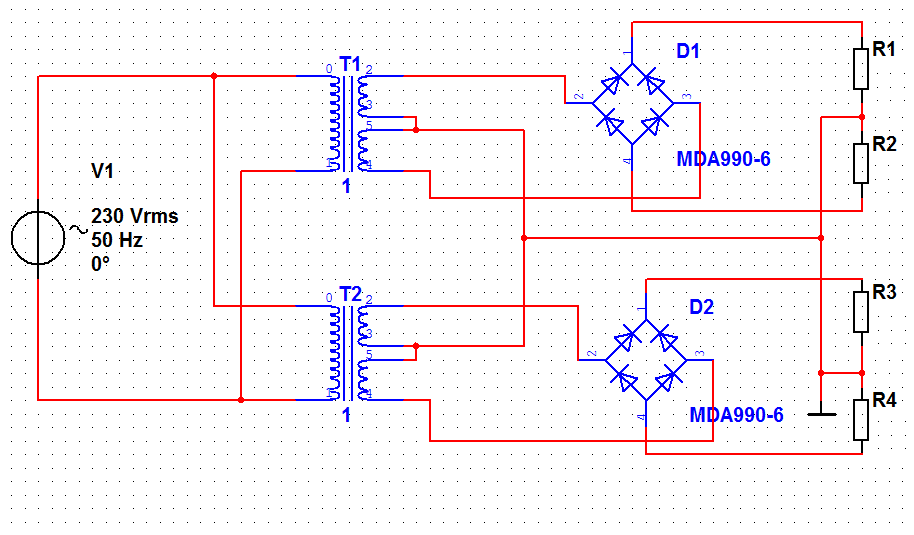

ich hab da mal ne Frage zu einer Trafoschaltung und zwar benötige ich 2x
2 Spanungsebenen die da wären:
+- 30-40 Vac (max. 10A) (für Endstufen-Ic)
+- 13-15 Vac (max.  1A) (für Vorverstärkung etc.)
Werden dann natürlich jeweils noch gleichgerichtet.
Mein Problem ist das ich keinen passenden Einzell-Trafo dafür finde und
nun ist mir folgende Idee gekommen: Wenn ich einfach 2 Trafos nehme die
Eingangsseitig parallel hänge und die Mittelanzapfung auf der Sek.-Seite
miteinander verbinde hät ich das Problem gelöst, allerdings habe ich das
Gefühl das dass nicht funktioniert.
Ich hab schnell noch nen Schaltplan gezeichnet damit mans besser
nachvollziehen kann.
Falls die Zusammenschaltung so nicht funktioniert, wie oder was könnte
man ansonsten noch machen um die Spannungen hinzubekommen.
Im schlechtesten Falle könnte man ja die +- 30-40 Vac erzeugen und 2
Gleichrichter betreiben. Einmal halt für den Endstufen-Ic und dann für
die Vorverstärkungsschaltung aber das ja auch net die feine Art.
