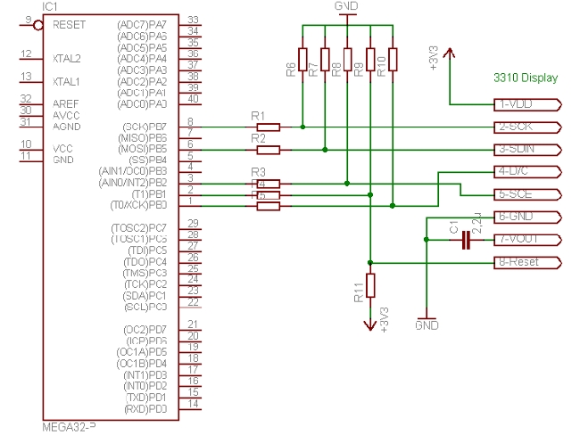

ich hab aus meiner Firma ein Nokia 5110, wahrscheinlich defekt,
bekommen. Da würde ich gerne das Display verwenden. Weiß jemand, wie ich
das anschließen kann?
von Marc B. (belgo)
Nokia 3310-Display und 5110-Display sind identisch.
Achtung das Display funktioniert auf 3,3V, desshalb sind im
Elektroschema ( im Anhang ) auch die Wiederstände für den
Spannungsteiler zu realisieren.
Es sei denn du hast einen µc der auf 3,3V arbeitet, dann kannst du auf
die Widerstände verzichten.
Ansteuerung geht ganz leicht über SPI-Schnittstelle.
mfg
Marc

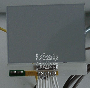

von Dennis B. (danrulz81)
Das Display sieht bei mir aber anders aus, wie das auf dem Bild. Ich
habe keine einzelnen Kontaktflächen, an denen ich etwas anschließen
könnte.
von Marc B. (belgo)
irgendwo musst du doch Kupferkontakte an dem Display haben, mach ma ein
Foto.
mfg
Marc
von Christoph H. (wtzm)
Ahhh, ja, der Typ 2 ist es. Danke.

BTW.: Welche Werte haben denn die R's 1-11?
von ffje (Gast)
Guten Tag,
Die Werte für die R's -> Spannungsteiler.
Wenn's wenig Strom aufnehmen soll, hochohmig und kompensiert:
http://www.f-w-eppers.homepage.t-online.de/index.php5
bei  level-shifter-passiv
mfG  fE
