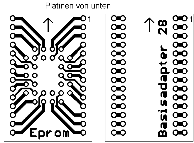

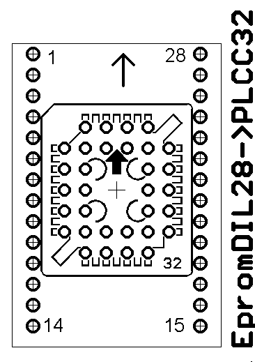

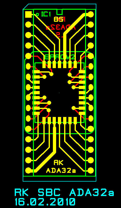

Adapter Layout Gesucht: PLCC32 - DIL
#1688658
3x PLCC32 Package in der Zilog Z8 Encore lib auf Cadsoft Gefunden, DIL
gibts in vielen libs.
Problem: welches DIL, welcher PIN auf welchen?
selberzeichen dauert, wenn die Packages da sind, keine 5 min -  Platine
herstellen dauert länger.
