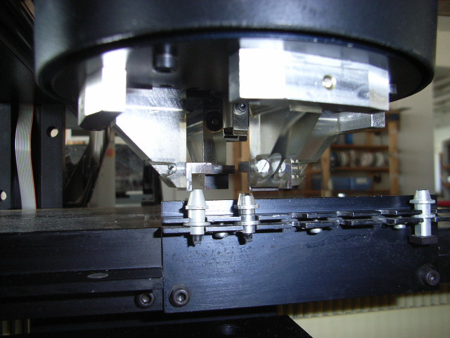

Liebe Forumsmitglieder,
wer von Euch kann mir sagen, ob die Zentrierzangen moderner
Bestückungsmaschinen an Masse (Erde) hängen oder nicht?
Ich will die Zangen meiner Maschine umbauen. Bislang wurde hier
Kunststoff verwendet, das ist mir aber nicht stabil genug. Die neuen
Zangen möchte ich aus Metall bauen, bin aber nicht sicher, ob dies zu
einem ESD-Problem führen kann, wenn sie direkt, also ohne Vorwiderstand,
mit dem Bauteil in Berührung kommen.
Was meint das Forum dazu?
Gruß,
Thomas
#1688878
Das Problem bei ESD wird sein das hohe Ströme Bauteile zerstören.
Bei direkter Erdung würden Elektrostatische Spannungen zwar
unverzüglich abgeleitet, allerdings wäre dann auch je nach
Ladung der Strom sehr hoch.
Daher baut man z.B. bei Bestückungstischen einen hochohmigen
Widerstand zur Erde ein, so das der Strom gering bleibt und
Ladungen ständig abgeleitet werden. So könnte man das auch
bei deiner Maschine machen.
Damit die Zangen auch lange halten, sollten die gehärtet sein.
OP #1689198
Hallo Mike,
grundsätzlich gebe ich Dir Recht. Meine Bestückungstische und der Boden
sind auch komplett ableitfähig. Was ich aber nicht weiß, hat z.B.
Siemens bei den Bestückungsmaschinen (Zangen aus Metall) einen
Ableitwiderstand (z.B. 1MOhm) oder liegt hier direkt die Masse an.
Gruß,
Thomas

OP #1689425
Hallo Falk,
lohnt, da eine der vier Zangen einen Riss hat, den ich derzeit nur
kurzfristig kleben konnte. Außerdem: Warum verschlimmbessern? Die
Genauigkeit dieser Maschine ist sehr stark von der Einstellung der
Zangen abhängig. Die Kunststoffteile sind nicht so präzise, wie ich mir
das vorstelle. Da ist noch deutlich Verbesserungsbedarf.
Aber vielleicht hast Du eine Idee, ob die Zangen direkt an Masse
angebunden sein dürfen.
Gruß,
Thomas

(Firma: TravelRec.) Persönliche Seite #1689667
Ich denke, daß die Halterungen nicht ohne Grund aus Kunststoff sind. Ich
würde sie nur wieder durch Kunststoff ersetzen wollen. Oder aber Du mußt
alle Zangen durch einen gleichen Werkstoff ersetzen. Abgesehen davon
habe die Zangen bei einem Metallträger über die Linearlager sowieso
Kontakt mit Masse.
OP #1690384
@ Travel Rec.:
Habe ja auch nicht gesagt, dass ich keinen Kunststoff verwenden will,
den werde ich zur Isolation schon benötigen. Ich bin nur nicht sicher,
ob die Zangen wirklich hochohmig angebunden werden sollen. Da ich gehört
habe, dass Siemens die Zangen auch aus Metall hat, meine Bekannten aber
nicht wussten, ob diese dann direkt an Masse hängen oder nicht, wollte
ich einmal im Forum fragen.
Metall möchte ich auf jeden Fall an den Stellen verwenden, an denen der
Kunststoff aufgrund der recht dünnwandigen Konstruktion mit Rissen
Probleme macht. An wenig belasteten Stellen kann ich problemlos, aber
natürlich mit höherem Aufwand, Kunststoff zur Isolation einsetzen.
Gruß,
Thomas
(Firma: TravelRec.) Persönliche Seite #1690864
Ich denke nicht, daß Du da irgendwas isolieren mußt, da die ganze
Maschine auf Masse liegt und somit auch die Pipette, die es auch als
Ganzmetallausführung mit federndem Kopfstück gibt. Ich denke eher, daß
die Zangen aus Kunststoff sind, weil sie dadurch unempfindlich gegen
Temperaturschwankungen werden und etwas Elastizität mitbringen. Wenn Du
einen ähnlichen, metallischen Werstoff findest, nimm halt den.

OP #1691048
Schau mal auf dem Bild gerade durch in der Mitte. Da ist zu sehen, dass
oberhalb der Metallplättchen ein Plexiglas-Träger nach oben führt. Diese
Plaxiglas-Träger (Zangen) haben ein Lager (eine Kugelführung). Diese
Lager sind in den Plexiglas-Träger eingepresst. Hier reißt rechts und
links das Plexiglas und unten, wo die Metallplättchen angeschraubt sind,
reißt es auch.
Die Isolation erfolgt hier wirklich über die Plexiglas-Halter, der Rest
liegt definitiv auf Masse.
(Firma: TravelRec.) Persönliche Seite #1691372
Thomas Hansen schrieb:
> Woher weißt Du, dass es die Zange auch als "Ganzmetallausführung mit
> federndem Kopfstück gibt"?
Travel Rec. schrieb:
> da die ganze
Bitte genau lesen. Ich schrieb von der Pipette. Die Zangen als
elektrisch isoliert zu betrachten, halte ich für nicht sinnhaft, da der
ganze Kopf metallisch und mit Maschinenmasse verbunden ist, von ein paar
Einzelzeilen mal abgesehen. Ich bin der Auffassung, daß die mechanischen
Eigenschaften des Kunststoffes zu dessen Einsatz geführt haben, nicht
die elektrischen.
OP #1691828
Sorry, da hatte ich mich verlesen. Beachte jedoch, dass die Pipette
eigentlich nur bei "unkritischeren Bauteilen" (0603,..1206 /
Kondensatoren, Widerstände, etc.) Kontakt zu den Anschlüssen bekommt.
Bei SOT23, SO8,... berührt sie eigentlich nur das Kunststoffgehäuse.
Deinen Tipp bzgl. der speziellen Materialeigenschaften des Kunststoffs
werde ich noch einmal beleuchten. Danke für den Hinweis.
