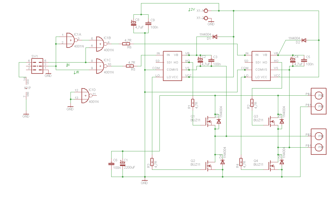

An den beiden Mosfettreibern muss ich bei dieser Schaltung einmal ein
PWM Signal(oben) und einmal das invertierte Pwm Signal anlegen oder? Mit
CW/CCW(unten) müsste die beide Pwm Signale ihre position wechseln.
Diese Schaltung habe ich so im Internet gefunden, aber mit den Nor kann
das doch nicht funktionieren oder?

Vb braucht keinen C2, C4, die ganzen 1N4004 sind sowieso nicht schnell
genug und eher Kurzschlüsse (Leiten auch in Gegenrichtung) als Sperren,
dafür C6 C9 besser dicht an beide Treiber.
Der CD4001 ist zweifelhaft, es könnte zu Überschneidung der
Einschaltzeit der oberen und unteren MOSFETs kommen, also einen
Kurzschluss. Man müsste eh MOSFET Treiber mit zum BUZ11 passender dead
time nehmen.
Und warum erst niederohmige MOSFET Treiber und dann doch 4.7 Ohm
Angstwiderstand ? Dann stimmt die dead time erst recht nicht.
