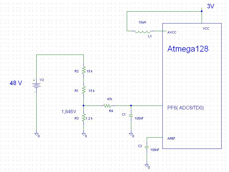

Kann jemand mir es erklären ?
#1691951
So sehr ich auch rumrechne, ich komm auf keinen grünen Zweig.
Kann es sein, dass du deine Schaltung schlampig abgemalt hast, und die
Versorugungsspannung in Wirklichkeit 3.3V beträgt?
Dann würde es sich ausgehen wenn man annimmt
* Vcc ist gleich ARef
* Das Ergebnis soll als Fixed Point Zahl mit 1 Nachkommastelle entstehen
    3.3  ..... 1024
    1.846 .... x
        1.846 * 1024
    x = ------------ = 572.81
            3.3
    572.81 * 0.838 = 480.02
                     ++----- da sind sie wieder, die 48
Gast #1692227
Vielen Dank für die Antworten,
Ich habe veressen zu erwähnen, dass folgende Einstellungen vorgenommen
sind:
  // ADC initialisieren
  ADCSRA =(1 << ADEN)  // ADC einschalt
    | (1 << ADIE)  // ADC interrupt enable
    | (1 << ADPS1) | (1 << ADPS2);
                              // ADC Prescaler auf 64 = 57600 Hz
In main.h steht:
// Batteriespannung
uint16_t Batteriespannung    // in 10tel V
1. Die Kombination von R4 (47K) und C1 (100nF) dient nur als Filter?
ABER WARUM AUSGERECHNET DIESE WERTE??? ich habe gleichspannung.
2. R4 wird bei Berechnung der Spannungsteiler nicht herangezogen? stimmt
es?
DANKE
#1692277
Der ADC ist so hochohmig, dass man sowohl den Spannungsteiler als auch
das RC Glied als unbelastet betrachten darf.
Klar ist da Gleichspannung, aber hast du schon mal davon gehört, dass
auch auf Gleichspannung Rauschen oder Störungen drauf sein kann?
Außerdem wird die Rückwirkung des ADC verringert. Da kann man am AVR ADC
Eingang schon mal schöne Spitzen der Sample&Hold Stufe sehen.
