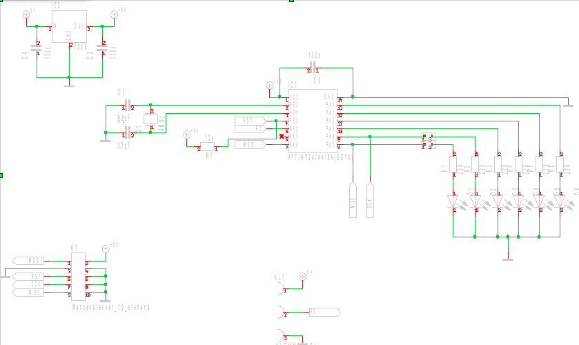

Den Plan kann man ganz schlecht lesen.
Stimmt die Versorgungsspannung?
Kommt das Reset-Signal richtig am Target an?
Stimmt die Fuse-Einstellung, bzw. ist der Programmiertakt passend dazu
eingestellt?
Edit:
Pin 3 darf man nicht auf Ground legen, das Programmiergerät treibt hier
normal eine LED und das möglicherweise ohne Strombegrenzung, was die
Spannungsversorgung stark belastet, wenn man da einen solchen
Kurzschluss baut.
