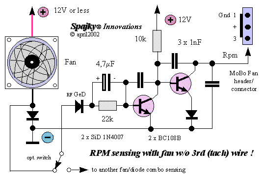

Kann man mit einer kleinen Schaltung ein Tachosignal simulieren? Optimal
wäre natürlich eine Art Multiplikator-Schaltung, sprich es werden immer
Faktor x RPM ausgegeben, also bei Faktor 6 statt 150 nun 900.
Falls das zu kompliziert wird oder auch ein Lüfter ohne eigenes
Tachosignal betrieben werden soll, wäre ein komplett simuliertes Signal
toll. Wieviele RPM es sind ist mir total egal. Hauptsache >= 500, dann
ist der Alarm aus.
Ich habe leider keine Idee, wie so eine Schaltung aussehen könnte,
vielleicht kann mir jemand helfen?

Hier (http://193.189.160.28/jerman55/HP/fanStuff3a.htm) habe ich neben
einem Bild eines RPM-Impulses von einem Lüfter auch eine Schaltung zur
Generierung eines RPM-Signals unter Ausnutzung der Änderung des
Spannungsabfalls an einem Vorwiderstand / Diode vor einem Lüfter
gefunden. Aufgrund der Beschaffenheit des Motors zieht der Lüfter wohl
unterschiedlich oft pro Umdrehung verschieden viel Strom. Möglicherweise
würde so auch automatisch die RPM-Zahl vervielfacht? Könnte so eine
Schaltung funktionieren?
