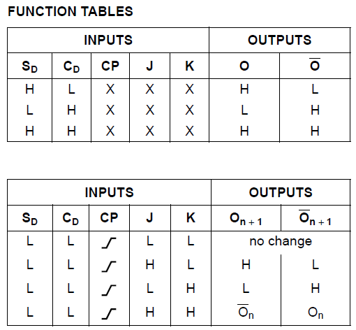

Bei meinem JK FF, benutze ich als Toggle FF,  bin ich mir ebenfalls
nicht sicher wie ich die Eingänge S und D anschließen soll, J und K
liegen an Plus.

Vielleicht verrätst du uns ja lieber mal, welche IC-Typen du
benutzt.  Es gibt zwei Arten von Zählerschaltungen, synchrone (bei
denen alle Takteingänge parallel liegen) und asynchrone (bei denen
Ein Ausgang jeweils mit einem Takteingang des nächsten Zählers
verkoppelt wird).  Beide haben Vor- und Nachteile, aber ohne
Kenntnis der verwendeten ICs kann man dir nicht raten.
