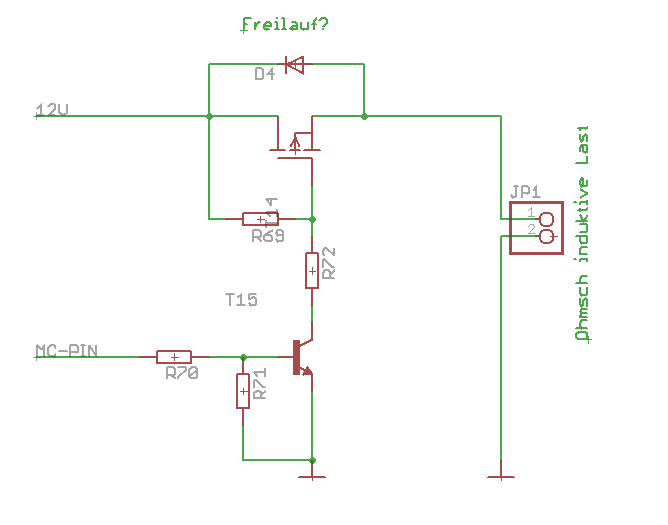

ich möchte mit einem P-Channel-Mosfet die Spannung einer
Ohm´sch/induktiven Last schalten. Jetzt wäre meine Frage, ob das mit der
Treiberstufe wie im Anhang korrekt ist. Kommt die Freilaufdiode direkt
an den Mosfet? Benötige ich da überhaupt eine, oder reicht da die
Body-Diode des Mosfets aus? Die Last zieht max. 1A...
Danke, Gruß und schönen Sonntag
Spice
Gast #1696272
Beim Mosfet musst Du Drain-Source vertauschen.
Eine Freilaufdiode brauchst Du, weil der Freilaufstrom genau
entgegengesetzt der Bodydiode fließt. Du musst also eine Diode parallel
zur Last klemmen. Anode an Masse.
