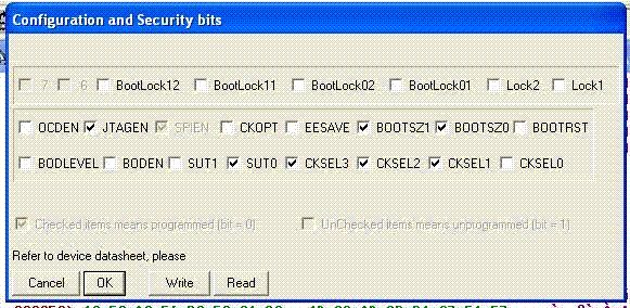

seit gestern habe ich ein Problem beim Programmieren des ATmega32 über
die Parallel Schnittstelle. Ich kann ihn zwar löschen, aber nicht
programmieren.
Dieses Programmieregerät verwende ich für die parallel Schnittstelle:
http://translate.google.de/translate?u=http%3A%2F%2Fwww.phyton.ru%2Fpages%2Fpage52.html&sl=ru&tl=de&hl=&ie=UTF-8
Mit dem Evaluationsboard von Pollin
(http://www.pollin.de/shop/dt/MTY5OTgxOTk-/Bausaetze/Diverse/ATMEL_Evaluations_Board_Version_2_0_1_Bausatz.html)
über die RS232 Schnittstele funktioniert es den ATmega32 zu
programmieren.
Ich bin in anderen Foren immer wieder auf Fuses gestoßen, nun habe ich
sie so eingestellt (siehe Anhang), aber der Fehler beim Programmieren
bleibt.
Habt ihr noch weitere Möglichkeiten oder Tipps für mich?
> bleibt.
Hast Du die Fuses so ★eingestellt★ ((nur) in der Software) oder
★zurückgelesen★ (aka sind die gewünschten Einstellungen tatsächlich bis
in den Chip gelangt oder kreuchen sie nur in der Software rum)? Läuft
der m32 überhaupt (Taktquelle verstellt? Wie kannst Du ihn löschen?
Kannst Du die Signatur auslesen?)? Und die allerwichtigste Frage: Was
ist 'der Fehler beim Programmieren'?
Achja was 'die Fuses' so machen und wie man sie einstellen sollte (oder
kann.. und wie nicht.. und wieso überhaupt) steht natürlich im
Datenblatt :-)
