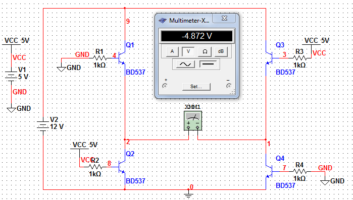

ich wollte eine H-Brücke, nach dieser Vorlage simulieren:
http://www.scharnefski.de/smotsteu/04_Schrittmotor/h_bruecke_01.gif
Wie man im Bild erkennen kann, werden die 12 V allerdings nicht
durchgeschalten. Da ich mir nicht erklären kann woran das liegt und auch
bereits andere Widerstände und Transistoren probiert habe, sowie die
ganze Geschichte erfolglos auf ein reales Steckbrett gesteckt habe, hier
nun ein paar diletantische Fragen:
Müssen GND des Logikpegels und +Ub verbunden werden (liefert in der
Simulation nur noch schlechtere Ergebnisse)?
Oft habe ich gelesen, dass man NPN und PNP kombinieren muss, wie etwa
beim Asuro
(http://asuro.pytalhost.de/pmwiki/uploads/Main/motorbridge.jpg)?
Da ich aber beides bereits ohne Erfolg probiert habe, und auch aus
anderen Forenbeiträgen nicht schlau geworden bin, scheine ich wohl total
auf dem Schlauch zu stehen.
Viele Grüße
Tom
#1697123
deine Ansteuerspannungen sind 0-5V, deine H-Brücken Versorgung 12V: Das
geht mit deiner Schaltung nicht. Du brauchst irgend eine Art von
Pegelwandle für die Ansteuerung der oberen Transistoren.
http://www.mikrocontroller.net/attachment/60214/sparmatic_zero.png
Die dort gezeigte Ansteuerung ist die spaarsamste Ausführung mit
Bipolartransistoren für kleine Ströme, ohne Freilaufdioden.
