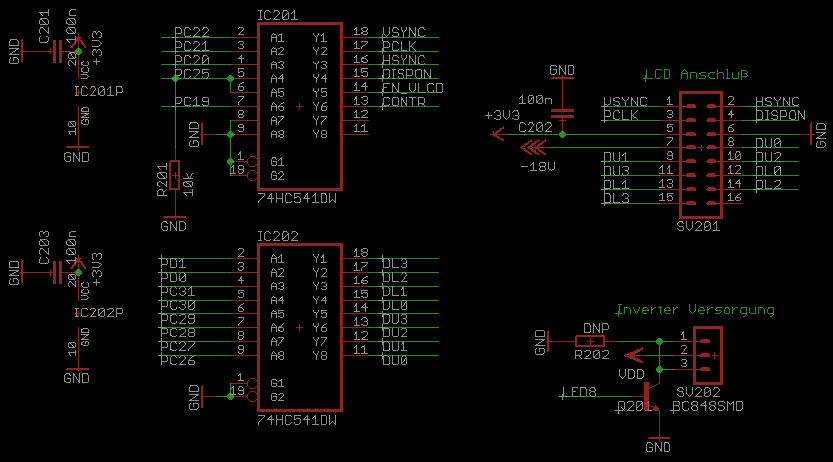

Betreibt hier jemand einen Grasshopper/ICnova AP7000 Base oder etwas
ähnliches mit einem Monochrom-Display? Setups mit TFTs sind ja an
verschiedenen Orten nachzulesen, bei Schwarzweiß-Displays sieht das
anders aus.
Grund der Frage: Ich versuche hier selbiges und habe da einige Probleme.

Ich selbst hatte mäßigen Erfolg weil letztendlich nur zwei der vier Bits
vom NGW ausgegeben wurden. Angezeigt wird das Bild zwar, sieht aber
bescheiden aus und im Moment habe ich auch keine Lust mich weiter damit
zu befassen ;).

Hallo!
Ja, die Seite habe ich auch schon gesehen.
Ich bin aber noch lange nicht so weit. Momentan hänge ich an einer
Kernel-Fehlermeldung "atmel_lcdfb atmel_lcdfb.0: FIFO underflow 0x10",
die beim Booten fortlaufend ausgegeben wird.
Ich verwende den buildroot-avr32-v2.3.0.tar.bz2 mit dem
buildroot-v2.3.0-grasshopper-v0.0.1.tar.gz Patch und habe die
board-spezifische setup.c für mich passend abgeändert. Trotzdem kommt da
nichts.
Das Display selber ist getestet, die nötigen Spannungen liegen auch an.
Es ist ein Sharp LM64K101 640x480 Dualscan Monochrom-Display, das es bei
Pollin gibt. (Bestellnummer 120 623)
Siehst Du da auf Anhieb einen Fehler?
