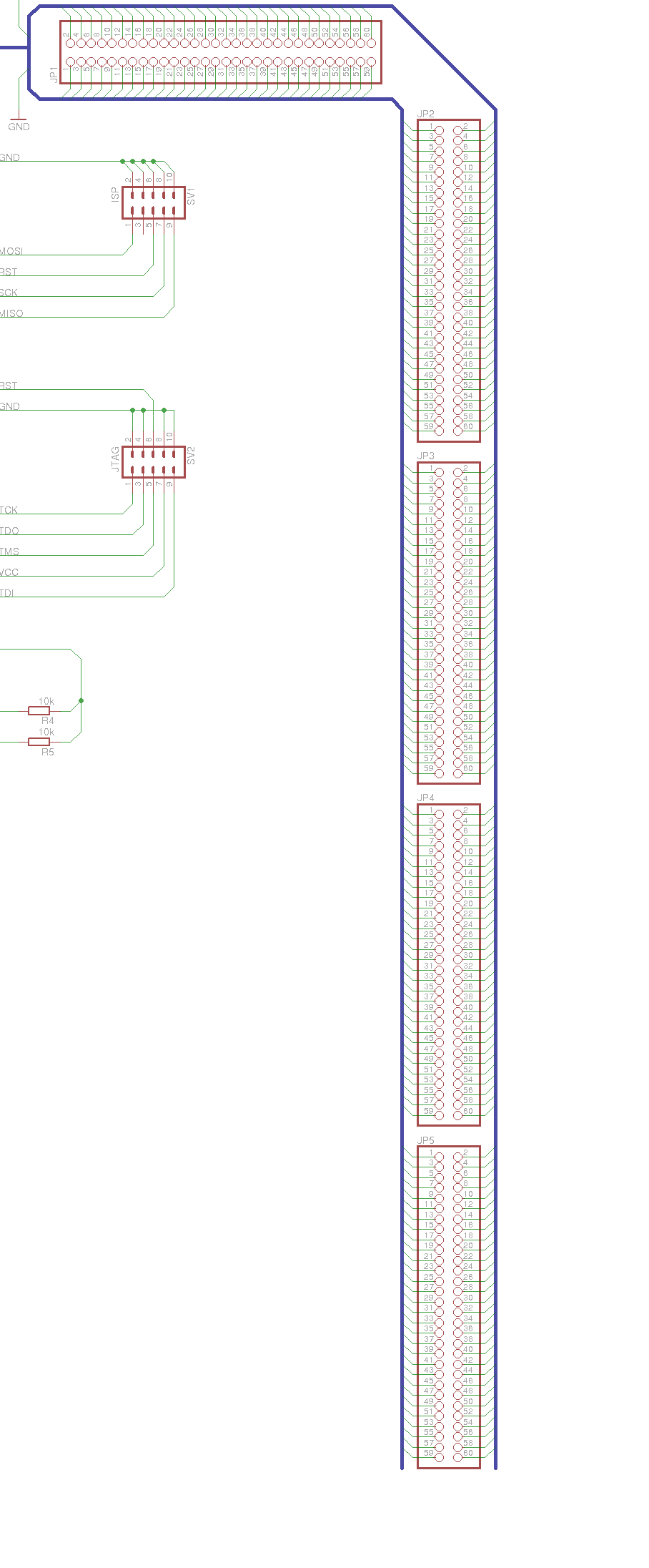

Hallo Leute!  Ich würde gerne in Eagle eine Fortführung andeuten. Das
heißt, wenn ich 20 mal einen 40pin pinheader habe, wird das ja ein
"riesen" Schaltbild. Das möchte ich verhindern, Gibt es da ein Werkzeug
von Eagle?
Ähnlich den Graphen, da wird das durch 2 den Graph durchbrechende Linien
"gezeigt".
Danke für die Antwort!
Wer Rechtschreibfehler findet darf mich gern an den Pranger stellen, ich
stehe auf Schmerzen ;D
#1697112
@  Jan (Gast)
>Ich meinte genau das was im oberen bild zu lang ist . das muss kürzer
>werden.
Das sind Busse.
> Genau das gibts bei graphen, wenn die kurve zu lang ist, wird
>einfach unterbrochen.
Das kann man in Eagle auch mit Busse und Signalen machen. Einfach
unterbrechen. Man muss nur die Teile gleich benennen (NAME).
MFG
Falk
