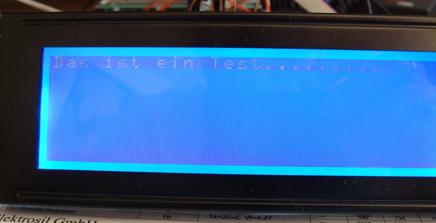

ich habe einen 240x64 GLCD mit einem T6963C an einem mega32 zu hängen.
Ich benutze die lib aus diesem Beitrag:
Beitrag ""Bessere" T6963c Library" von Simon K. bzw. die
aktuelle Version von seiner Seite.
Es funktioniert alles so weit. Grafik und Text werden richtig angezeigt.
Wenn ich jetzt aber eine Ausgabe in der while(1) Schleife habe, wird es
zwar angezeigt, jedoch „wandert“ die Ausgabe ganz schnell mehrere Pixel
vor und wieder zurück. Also eine art sehr schnelles  Zittern (siehe
Bild). Mit Grafik verhält es sich genauso.
Ich habe schon alles Mögliche ausprobiert. An den Wartezeiten liegt es
nicht. Statusabfrage funktioniert auch. Mit einer anderen lib habe ich
das Verhalten nicht. Jedoch arbeitet diese nicht mit Autowrite.
Hatte jemand bereits ähnliche Probleme?
Danke für Eure Hilfe,
MXM

Vielleicht stresst die permanente Ausgabe das Display intern (abgesehen
davon dass es unsinnig ist). Probier mal folgendes:
1. Gib den Text aus und geh dann in eine leere while-Schleife
2. Gib den Text in der while-Schleife aus, aber setz ein Delay
davor/dahinter
> An den Wartezeiten liegt es nicht. Statusabfrage funktioniert auch.
Wie geprüft?
Hm... Autowrite inkrementiert den Adresszähler automatisch. Wenn die
Funktion erneut aufgerufen wird, wird dann auch der Adresszähler wieder
korrekt gesetzt?

Gast #1699540
Hilf alles nichts.
Da immer das Statusbyte ausgewertet wird, kann man davon ausgehen, dass
das LCD für die nächste Aktion bereit ist. -> Zeiten werden eingehalten.
Auch wenn ich einen delay von 1 sek setze zittert das Bild ca. 300-500
ms. Danach ist es für den Rest der Sekunde stabil und auch richtig.
Danach geht alles von vorne los.

Gast #1699780
Erstmal danke für Eure Hilfe...
ich habe das Problem gefunden. Der "FS" Pin (Pin19) des LCD war bei mir
am PortD.
In der ersten lib, die ich verwenden habe wurde er benutzt. in dieser
nicht.
Anscheinent muss er auf GND liegen. "Nur am Port auf logisch 0" reicht
nicht. komisch..
Nun läufts..
Danke nochmal...
Gruß,
Maxim

Gast #1700073
@ Ralf
ich habe den Pin nicht zusätzlich auf low gelegt. Da er nicht benutzt
wird, muss er default nach einem Reset auf low liegen.. Scope zeigte
auch 0V.
In der ersten Lib wurde er folgend (nur in Init()) benutzt:
  if (glcd_FONT_SELECT)  // = narrow (small) font
    glcd_fs_high()    // FS HIGH
  else
    glcd_fs_low();    // FS LOW
Gruß,
