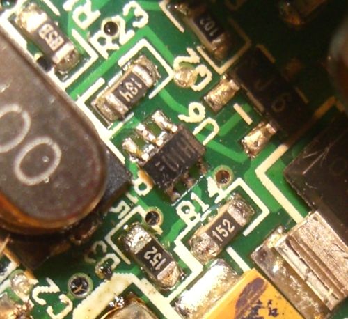

Bauteilratestunde: "H10" 6Pin SMD (Heli-Steuerung)
OP #1699279
Bauteil siehe Bild, ist mit U6 gekennzeichnet daher uU nicht einfacher
Doppeltransistor? Ist eine Helisteuerung, die mit diesem Teil 2 SI4413
ansteuert (Koaxial Heli). Ob ich Ersatz finde, ist natürlich
fraglich...Ansteuerung durch uC ist lt Oszi noch OK, der eine Kanal
dient als Vergleich, da iO.
Danke, Klaus.
OP #1699690
Mit dem Gehäuse SC74 und dem Code H10 findet man den EMH10 von rohm -
passt von der Belegung. Wo bekommt man sowas (oder Vergleichbares), ohne
40€ Porto, ohne Mindestbestellwert oder ohne ne GmBh zu gründen? Ich
versuchs jetzt erstmal mit einem diskreten Nachbau, um zu sehen, ob der
Rest tut.
