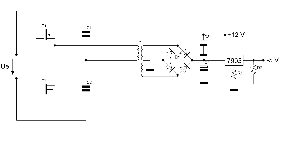

ich möchte einen Halbbrücken - Gegentaktwandler einsetzen um aus 24 VDC
einmal 12 VDC und einmal -5 VDC zu erzeugen.
Da ja das übersetzungsverhältnis bei dieser Topologie für meinen Fall
1:1:1 lauten muss habe ich an diese Übertrager gedacht...
www.schaffner.com/components/en/_pdf/Datasheet%20IT_double_series%20e%20
36.pdf
Sind die für meinen Fall benutzbar oder nicht?

Die Ausgangsspannungen werden von der Brücke(ich hoffe du nimmst keine
50Hz Brücke) falsch abgezapft.Nachdem du keinen Strom angegeben
hast,kann man nicht sagen ob der Trafo passt.Die Topologie deines
Wandlers ist übrigens ziemlich aufwändig und wird normalerweise nur für
hohe Leistungen verwendet.

War zuerst auch meine Idee, allerdings werden der Primärspule bis zu 36
(vielleicht auch nur 24) Trafos parallel geschaltet. Dann ist die
Stromaufnahme schon ein wenig mehr ;)
