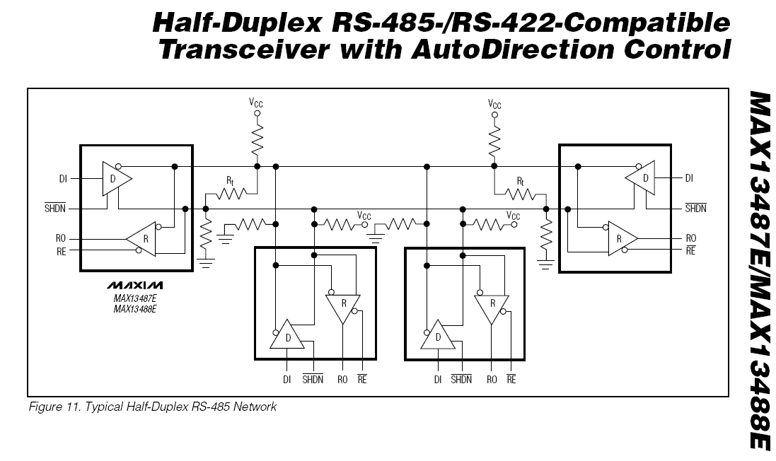

ich bin gerade dabei mehrere µCs über eine RS485 miteinander
kommunizieren zu lassen. Beim durchauen des Datenblatts des Transceivers
bin ich über diese Grafik gestolpert. Leider gibt es zu den
eingezeichneten Widerständen keine Größenangaben.
Die eingezeichneten Terminierungswiderstände erscheinen mir logisch und
sind erwartungsgemäß bei erstem und letztem Busteilnehmer angebracht.
Die PullUps machen mir allerdings Probleme. Bei genauer betrachtugn
stellt sich heraus dass die einzelnen Leitungen bei dem Anfang und Ende
auf ein Potential gezogen werden  (A auf VCC, B auf GND) und bei den
einzelnen Teilnehmer auf das andere (B auf VCC, A auf GND). Abhängig von
der Anzahl der Teilnehmer variiert durch parallelschaltung der Pull-Up-
Pull-Down widerstand der Pull-Up/ Pull-Down Widerstand der Leitungen.
Welcher Sinn steckt da dahinter?
Im Datenblatt steht ein paar Seiten vorher, dass bei den Pullups darauf
geachtet werden muss dass UA-UB immer über 200mV liegt. Warum werden die
Leitungen bei den Teilnehmer auf ein anderes Potential gezogen, oder
handelt es sich um einen Fehler?
Meiner Meinung nach müssten die Pull-Ups /Pull-Downs am Anfang und Ende
des Buses reichen.
