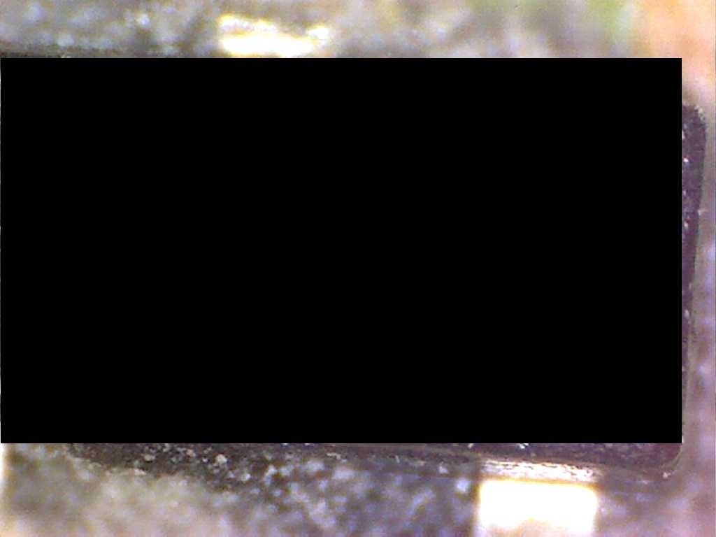

Ich habe ein Problem die folgenden Bauteile zu identifizieren.
Vielleicht kann mir ja jemand helfen.
Gehäuse von Bauteil 1: 4Pin DIL SMD
Gehäuse von Bauteil 2 und 3: SOT23
Ich weiß, dass es schwierig ist, nur anhand des Aufdrucks etwas zu
identifizieren, jedoch stehen mir zur zeit auch nicht mehr informationen
zur Verfügung.
Aber vielleicht hat ja jemand genau diesen Aufdruck schonmal wo gesehen.
Vielen Dank für Eure Hilfe im Voraus
Matl

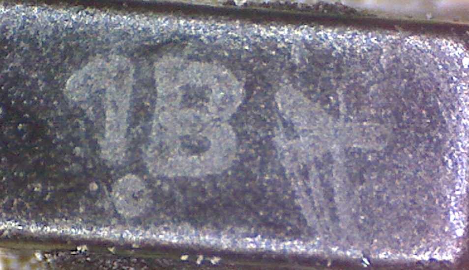

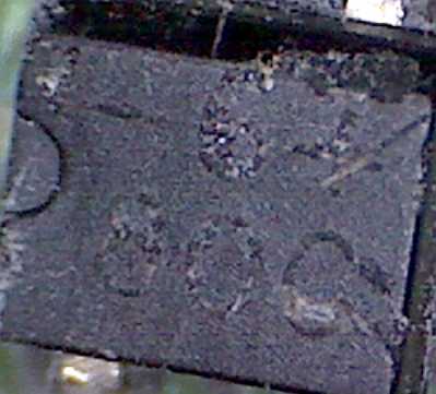

von Matl (Gast)
Da ist beim Bild 3 etwas daneben gegangen.
Hier ist das richtige.
Der Aufdruck von Bauteil 3 ist irgendwie schlecht lesbar ....
nachtrag: ok, im 2. Posting schon besser

4 Pin DIL könnte Optokoppler oder Gleichrichter sein.
von Spezi (Gast)
Bauteil 1 sieht sehr nach einem Brückengleichrichter aus; oben sieht man
ein "+" und ein "-". Sie gibt es im DIL-Gehäuse mit SMD-Pins.
von Philipp (Gast)
nummer 1 hat aufdruck + - oben und unten 80C. spricht für gleichrichter.
kannst du daran was ausmessen? nummero 2+3 scheinen transen zu sein,
typischer aufdruck, doch wasfürwelche weiß ich zumindest mal nicht.

Bauteil 3 mit Kennung "1B" könnte ein BC847B sein; Bauteil 2 mit "JR"
ist wahrscheinlich eine BAS20-Diode.
Auch hier gibt es eine SMD-Code-Liste mit sehr vielen Einträgen:
http://info.electronicwerkstatt.de/bereiche/bauteile/smd/smd_aktiv/a_1.html
von Jens G. (jensig)
JR im zweiten Bild vielleicht ein CDST20-G (Comchip), oder BAS20
(Onsemi). Beides single-Dioden mit gleicher Beschaltung und gleichem
Code

Das linke könnte tatsächlich eine Graetzbrücke sein - 80C in der unteren
Zeile scheint dazu zu passen.

von Arno H. (arno_h)
Bild 2 schätze ich auch als BAS20 ein, allerdings NXP. Die benutzen das
kleine "t" für in Malaysia gefertigte BE.
http://www.nxp.com/documents/data_sheet/BAS19_20_21.pdf
