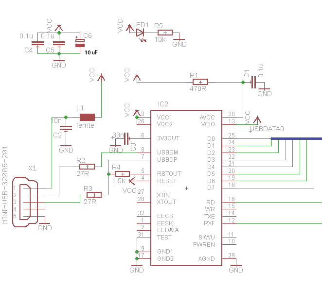

Ich habe einige Probleme mit dem FT245BL. Wenn ich das Device anstecke,
passiert erstmal nix. Pulle ich dann XTIN auf Low (!?!?!?), macht es
klong im Windows 7 x64 und ein "unbekanntes Gerät" taucht auf. USBView
von FTDI zeigt dann an: Device Failed Enumeration und das wars. Mehr ist
ihm nicht zu entlocken.
Was hat es mit dem komischen Verhalten auf sich? Ich habe beide XT Pins
unbeschaltet gelassen.
