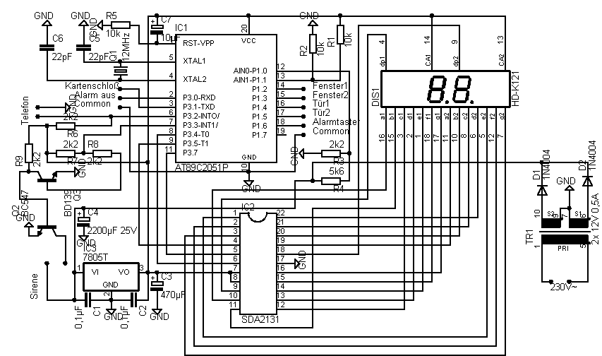

Hab mir das hier zusammen gestellt. Obs hinhaut weiß ich nicht, da ich
nicht sicher bin ob dieser Assemblercode richtig ist. Es handelt sich
um eine kleine Alarmanlage.

Hey ich bin nur Anfänger. Ich wollte nur wissen ob dies funktionieren
kann, von den Befehlen her. Es soll ja Programmer geben die manche
Befehle nicht kennen.

Netter Gleichrichter ;)
Warum nutzt du kein kleines LCD Display?? damit koenntest dir viel
arbeit sparen, das kannst direkt an den µC schalten
Gruss Jens
von A.F. (Gast)
Ich hab hier nur die LED-Displayplatine von einem alten Betamaxrecorder
hier liegen. Da ist der SDA2131 drauf. Einen anderen Display habe ich
leider nicht. Ausserdem hat der AT89C2051 zuwenig Ports für ein
LCD-Display, ausser für einen I2C-Display.
Sind die 12MHz zu hoch für diese Schaltung, oder kann mans lassen?
