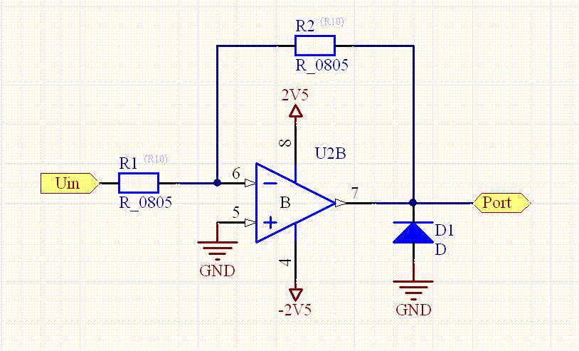

ich habe obige Schaltung deren Ausgnag in einen ADC geht....ich moechte
mit der Diode sichergehen dass ich keine negativen Spannungen am ADC
Eingang bekomme...
...meine Frage, welche Diode ist da am besten geeignte? Shottky,
Zener,...
Danke im voraus!

Wo ist denn dein ADC? Ist die Masse vom ADC auf der Masse vom OPV oder
auf -2,5V? Wenn am OPV eine positive Spannung anliegt hat man am Ausgang
eine negative Spannung zur Masse. Einer muß dann nachgeben, entweder der
OPV oder die Diode.
