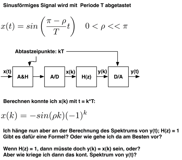

Hallo!
Ich habe mein Problem, das eher theoretischer Natur ist, hier mal
notiert, so dass man das Schaltbild, gegebene Größen, etc. alles auf
einen Blick hat.
Mein Problem ist das Herangehen an diese Aufgabe. Gibt es dafür eine
Formel, die ich nehmen kann? Muss ich von x(t) oder von x(k) mich
vorarbeiten?
Vielleicht hat jemand eine Idee von Euch?
Danke im voraus, Gruß PHANTOMIAS
OP
Das habe ich mir erst auch gedacht, aber die Aufgaben sind nicht in
Bezug auf Fourierreihen.
Es muss ja das Spektrum Y(jw) gefunden werde, zumindest denke ich das,
das würde in den Zusammenhang passen. Und ich habe da eine Formel
gefunden, aber ich weiß nicht was ich mit der anfangen kann.
