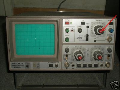

Oszi
Ist die Timebase. Der Rote ist vermutlich der Feinsteller davon, der
große graue darunter ist die Bereichswahl (hab kein Hameg Scope).
Wenn der Knopf kaputt ist und Du keinen Ersatz dafür hast, bzw. Ahnung
davon wie man es Repariert --> sehr schlecht, besser anderes Oszi von
eBay kaufen.
Oh das kenne ich. Hatte exakt das gleiche Problem bei einem Hameg Scope.
Hinter diesem Feineinsteller verbirgt sich eine etwa 20cm lange
Metallstange, die zu einem Poti auf einer Leiterplatte im hinteren Teil
des Gehäuses führt. Diese Stange war aus dem Poti rausgebrochen und
konnte mit Sekundenkleber und Heisskleber wieder fixiert werden. Mehr
wie 100 Euro würde ich nicht ausgeben, falls du beabsichtigst, es zu
kaufen.
Thorsten
Habe genau dieses scope. das mit der metallstange ist korrekt, bei mir
war allerdings das problem eine kalte lötstelle im netzteil. ich habe
dafür 50 euro gebraucht und defekt (also noch mit der kalten lötstelle)
bezahlt.
